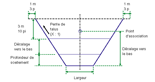

Cet élément de profil type crée un fossé à fond plat composé de pentes de talus égales et jusqu'à trois couches de matériau de remblai.
Association
Le point d'association est situé à la distance de Décalage vers le bas au-dessus du milieu de la base du fossé.

Largeur
Largeur du bas du fossé
Numérique, positive
2.0 m
6.0 pieds
Pente du talus
Pente x : 1 des pentes du talus du fossé
Numérique, positive
3 : 1
Profondeur de scellement
Profondeur de la couche de scellement
Numérique, positive
0.0
Profondeur de la couche du remblai spécial
Numérique, positive
0.0
Décalage vertical vers le bas à partir de l'altitude du profil projet jusqu'au bas du fossé. Par exemple, si la ligne de profil en long s'étend le long du sommet d'une canalisation circulaire, le décalage vertical correspond au diamètre de la canalisation plus la distance comprise entre le bas de la canalisation et le fond du fossé.
Numérique
0.0
Comportement
L'altitude du fond du fossé est calculée selon l'altitude du profil projet diminuée de la valeur de Décalage vers le bas. Le lien du fond du fossé horizontal est placé symétriquement par rapport au décalage du point d'association à cette altitude. Les pentes du talus sont prolongées vers le haut jusqu'à la surface existante. Le lien de scellement horizontal est placé à la profondeur spécifiée au-dessus du fond du fossé. Le lien de Remblai spécial horizontal est placé à la profondeur spécifiée au-dessus du lien de remblai spécial.

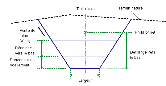

Fonctionnement en mode d'édition
En mode d'édition, le fossé et la surface existante sont dessinés, comme indiqué ci-dessous.
