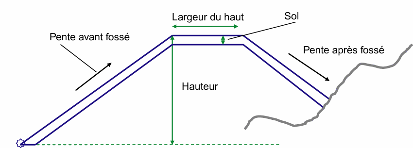

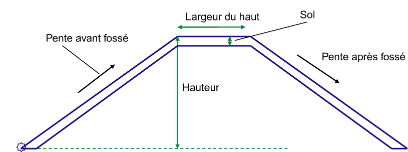

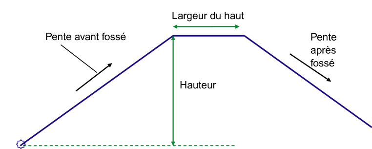

Ce séparateur de bruit est introduit depuis le point d'association avec la pente avant fossé et la pente après fossé, tel qu'indiqué par l'utilisateur. Si la largeur du haut est définie sur zéro, un séparateur de bruit triangulaire est généré. En outre, si une couche de sol est sélectionnée pour cet élément de profil type, une couche de matériau revêtu est introduite comme illustré ci-dessous. (Remarque : un lien horizontal au point d'association est introduit de telle façon que l'épaisseur du matériau est égale à la valeur spécifiée).
Si la pente après fossé est liée à une surface, la hauteur de ce côté est ajustée à l'entrée en terre dans la surface, comme illustré ci-dessous.
Si la pente après fossé n'est pas liée à une surface, la hauteur de ce côté est définie avec la hauteur spécifiée. En outre, si la surface au niveau de ce point est plus élevée que le haut du séparateur, le lien de la pente après fossé est tracé vers le bas, avec les paramètres de pente et de hauteur spécifiés.
En mode d'édition, cet élément de profil type trace les liens qui affichent les paramètres par défaut, y compris la hauteur de la pente après fossé.
