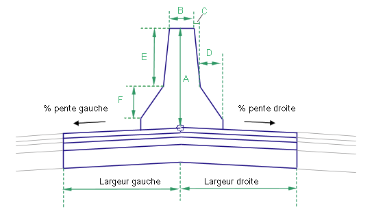

Cote A (mm ou pouces)
Hauteur du séparateur au centre du terre-plein central
Numérique, positif
810 mm
32 pouces
Cote B (mm ou pouces)
Comme indiqué dans le diagramme
Numérique, positive
232
9 pouces
Cote C (mm ou pouces)
Numérique, positif
59 mm
2 pouces
Cote D (mm ou pouces)
Numérique, positif
125 mm
5 pouces
Cote E (mm ou pouces)
Numérique, positif
557 mm
22 pouces
Cote F (mm ou pouces)
Numérique, positif
178 mm
7 pouces

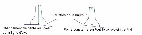

Si le terre-plein central représente un dévers avec une pente unique constante traversant l'ensemble du terre-plein central, le haut du séparateur s'incline pour correspondre à la pente du terre-plein central. Sinon, le haut du séparateur reste horizontal. Dans tous les cas, la hauteur du séparateur (Cote A) reste constante sur sa ligne d'axe.

Diagramme de codage
