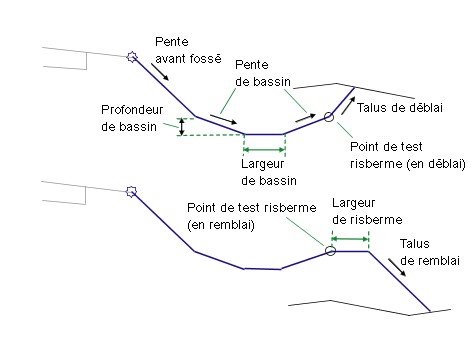

Cet élément de profil type insère des liens pour créer un bassin et une pente d'entrée en terre de déblai (condition de déblai) ou un bassin, une risberme ou une pente de remblai (condition de remblai).
Le dernier lien d'entrée en terre peut être omis pour les cas où la conception du projet 3D doit être laissée dans un état inachevé. Par exemple, pour que les surfaces de talus sur des propriétés adjacentes puissent se lier au point de charnière de la route inachevée.
Vous pouvez également définir des matériaux revêtus facultatifs pour l'entrée en terre et spécifier d'autres liens (Tous les liens, Liens d'entrée en terre, Liens de remblai uniquement et Aucun).
Le point d'association se situe sur le côté intérieur de la pente avant fossé du bassin. Le composant peut être attaché au côté droit ou au côté gauche.
Remarque : toutes les cotes sont indiquées en mètres ou en pieds, sauf indication contraire. Toutes les pentes sont exprimées sous la forme x:y (par exemple, 4 : 1), sauf si elles sont exprimées en pourcentage avec un signe %.

L'élément de profil type construit les liens de la pente avant fossé du bassin et du bassin vers le point de test du bassin. Si une ligne de profil en long est définie, la largeur de la pente avant fossé varie pour rester liée à la ligne de profil en long du bassin tandis que la profondeur du bassin est constante. Si le point de test du bassin est en déblai, l'interception d'entrée en terre est calculée sur la surface cible au paramètre Talus de déblai spécifié. En remblai, un lien de haut de risberme est ajouté et l'interception d'entrée en terre est calculée sur la surface cible au paramètre Talus de remblai spécifié. Le lien d'entrée en terre est inséré si le paramètre Omettre le lien d'entrée en terre est défini sur True. Si le lien de haut de risberme croise la surface cible, la ligne de profil en travers s'arrête à l'intersection.
A l'instar de tout autre élément de profil type d'entrée en terre, cet élément de profil type vous permet, si vous le souhaitez, d'ajouter un matériau revêtu. Vous pouvez spécifier trois intervalles de pente. Le type de matériau 1 est appliqué si la pente des liens est inférieure ou égale à la valeur de pente spécifiée. Entre la pente 1 et pente 2, le deuxième type de matériau est appliqué. De même, si les pentes des liens sont comprises entre les valeurs des pentes 2 et 3, le matériau 3 est appliqué. Si les pentes des liens sont moins inclinées que la limite de pente 3, alors aucun matériau n'est appliqué.
Si un matériau revêtu est ajouté à l'élément de profil type, des liens parallèles sont alors ajoutés aux liens d'entrée en terre selon l'épaisseur spécifiée. Ce paramètre d'épaisseur (par exemple, Epaisseur du matériau 11) est mesuré perpendiculairement au lien.Les liens de bas niveau sont codés en fonction de l'option Référentiel et les liens d'entrée en terre en fonction de l'option Haut. Les formes entourées par ces matériaux sont codées en fonction du nom du matériau.
Dans AutoCAD Civil 3D 2010 et les versions précédentes, le paramètre Epaisseur du matériau était mesuré verticalement. Dans AutoCAD Civil 3D 2011 et les versions ultérieures, ce paramètre est mesuré perpendiculairement au lien. Par conséquent, si vous ouvrez un dessin contenant des éléments de profil type qui ont été créés dans AutoCAD Civil 3D 2010 ou version précédente dans AutoCAD Civil 3D 2011 ou version ultérieure, puis recréez le projet 3D, ce paramètre est modifié pour refléter le nouveau comportement. Les rapports sur les volumes qui utilisent cet élément de profil type seront mis à jour pour refléter le nouveau comportement.
En mode d'édition, cet élément de profil type dessine la pente avant fossé, les pentes latérales du bassin et le fond du bassin selon les valeurs des paramètres d'entrée spécifiés. En conditions de déblai et de remblai, les liens apparaissent sous la forme de lignes en pointillé dont les liens d'entrée en terre se prolongent vers l'extérieur sur une largeur de 3 mètres ou 10 pieds au niveau des pentes données. Les liens d'entrée en terre se terminent en pointes de flèche orientées vers l'extérieur.
