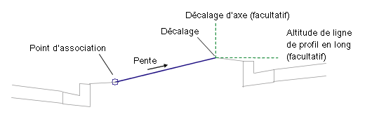

LienDécalageEtPente
Cet élément de profil type a une utilité générale et permet de connecter un lien à partir du point d'association selon un décalage et une altitude spécifiés.
Un axe peut remplacer le décalage et une ligne de profil en long peut se substituer à la pente.
Association
Le point d'association se situe au début du lien. La direction du lien est déterminée par l'emplacement du décalage et de la pente indiqués.
Paramètres d'entrée

Comportement
Un lien est ajouté à partir du point d'association selon le décalage et la pente spécifiés.
Cet élément de profil type comprend un paramètre d'entrée facultatif appelé Utiliser la pente de dévers qui vous permet de spécifier l'utilisation de la pente de dévers pour l'accotement. Ce paramètre peut être défini sur a) Pente de l'accotement extérieur, b) Pente de l'accotement intérieur, c) Voie extérieure, d) Voie intérieure ou e) Aucune. Aucune est le paramètre par défaut.
Si la valeur d'entrée du décalage est un nombre négatif et si la pente de dévers est spécifiée (paramètre Utiliser la pente de dévers non défini sur Aucune), les valeurs du côté gauche de la voie ou de l'accotement seront alors utilisées. Si un décalage positif est spécifié, les valeurs du côté droit du dévers seront alors utilisées.
Fonctionnement en mode d'édition
En mode d'édition, cet élément de profil type affiche le lien calculé à partir des paramètres de pente et de décalage spécifiés.
