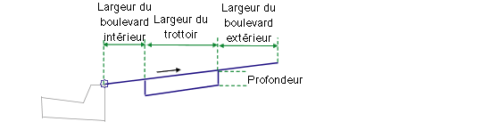

TrottoirUrbain
Cet élément de profil type insère des liens pour un trottoir en béton avec des boulevards intérieurs et extérieurs en gazon.
Association
Le point d'association se situe sur le bord intérieur du boulevard intérieur. L'élément de profil type TrottoirUrbain est par défaut associé à l'arrière d'une bordure ou au bord de la chaussée.

Codes de point, de lien et de forme
Point/ Lien
Code
Description
P2
Point de trottoir
Bord intérieur du trottoir sur la surface finale
P3
Point de trottoir
Bord extérieur de trottoir sur la surface finale
L1
Emprise
Gazon
Assise des terrassements
L2
Emprise
Trottoir
L3
Emprise
Gazon
L4 – L6
Trottoir
S1
Trottoir
Aire bétonnée du trottoir
Diagramme de codage
