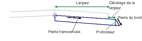

Cet élément de profil type crée une structure de chaussée simple à partir de codes de point, de lien et de forme définissables par l'utilisateur.
Cet élément de profil type peut être utilisé en tant que voie ou accotement à l'aide de paramètres de dévers appliqués à la pente. La largeur et l'altitude du bord extérieur peuvent être calculées à partir d'un axe facultatif et d'une ligne de profil en long. Cet élément de profil type peut être superposé à un autre afin de former plusieurs calques, ou accolé à un autre pour former plusieurs voies avec ou sans changements de talus. Si plusieurs éléments de profil type StructureChausséeSimple sont superposés, la pente de dessous d'une couche peut être utilisée comme pente de dessus de la couche suivante. Eventuellement, vous pouvez définir la largeur de dessous de l'élément de profil type suivant comme égale à la largeur de l'élément de profil type précédent.
Le point d'association se situe sur le bord intérieur supérieur de la structure de chaussée.

| Paramètre | Description | Type | Par défaut |
| Côté | Indique le côté vers lequel l'élément de profil type est inséré. | Gauche / Droite | Droite |
| Largeur | Largeur de l'élément de profil type. | Numérique, positif | 3.6 m 12,0 pieds |
| Décalage de la largeur | Spécifie une largeur supplémentaire facultative à ajouter. | Numérique, positif | 0.2 m 0,67 pied |
| Pente transversale par défaut | Pente par défaut du lien supérieur, lorsque la pente du dévers correspondant à l'axe n'est pas précisée. | Numérique | -2 % |
| Utiliser la pente de dévers | Indique d'utiliser la pente associée à la spécification de dévers définie sur l'axe de la ligne de base. | Options disponibles : Non, Pente de la voie extérieure, Pente de la voie intérieure, Pente de l'accotement extérieur, Pente de l'accotement intérieur | Non |
| Direction de la pente | Indique si la chaussée est inclinée à partir du dévers ou vers le dévers. | Liste de sélection | Dans la direction opposée au dévers |
| Profondeur | Profondeur entre le lien supérieur et le lien inférieur de l'élément de profil type. | Numérique, positif | 0.2 m 0,67 pied |
| Déflexion extérieure Face verticale | Indique de fléchir la face verticale extérieure selon une pente spécifiée. | Booléen Oui/Non | Non |
| Pente du bord extérieur | Spécifie la pente du bord extérieur si le bord n'est pas prévu pour être vertical. | Numérique | 1:1 |
| Codes de point haut intérieur | Spécifie les codes de point au niveau du point intérieur du lien supérieur. | Chaîne | |
| Codes de point haut extérieur | Spécifie les codes de point au niveau du point extérieur du lien supérieur. | Chaîne | |
| Codes de point bas extérieur | Spécifie les codes de point au niveau du point extérieur du lien inférieur. | Chaîne | |
| Codes de point bas intérieur | Spécifie les codes par rapport au lien inférieur. | Chaîne | |
| Codes de lien supérieur | Spécifie les codes par rapport au lien supérieur. | Chaîne | |
| Codes de lien inférieur | Spécifie les codes par rapport au lien inférieur. | Chaîne | |
| Codes du lien droit | Spécifie les codes par rapport au lien droit. | Chaîne | |
| Codes du lien gauche | Spécifie les codes par rapport au lien gauche. | Chaîne | |
| Codes de forme | Spécifie les codes pour la forme délimitée de la structure. | Chaîne |
