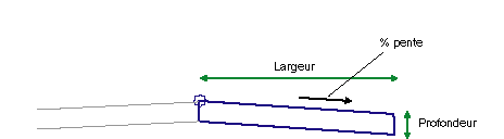

Comportement
L'élément de profil type construit une surface avec surface finale et couche de matériau, fermée par des liens verticaux à chaque extrémité. La voie est insérée vers l'extérieur à partir du point d'association pour les largeur, profondeur et pente données.

En mode d'édition, cet élément de profil type dessine la voie selon les paramètres d'entrée spécifiés.
