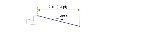

Fonctionnement en mode d'édition
En mode d'édition, cet élément de profil type affiche le lien selon la pente spécifiée pour une distance horizontale de 3 mètres ou de 10 pieds.
Codes de point, de lien et de forme
Aucun.
Diagramme de codage
