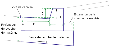

BordureCaniveauUrbainStandard
Cet élément de profil type insère des liens pour une forme de bordure et caniveau standard en béton avec couche de matériau.
Les paramètres d'entrée définis par l'utilisateur gèrent les cotes de cette forme.
Association
Le point d'association se situe au point d'embase du caniveau ou à l'arrière de la bordure.
Paramètres d'entrée
Remarque : les cotes de couche de matériau sont exprimées en mètres ou en pieds. Les cotes de la bordure et du caniveau doivent être indiquées en millimètres ou en pouces.
Paramètre
Description
Type
Par défaut
Côté
Indique que le profil type doit être inséré à droite ou à gauche du point d'association.
Gauche/Droit
Droit
Point d'insertion
Définit le point d'insertion de la bordure et du caniveau sur Bord du caniveau ou Arrière de bordure.
Booléen
Bord du caniveau
Méthode de saisie de la pente du caniveau
Spécifie la méthode de saisie de la pente du caniveau
Liste de sélection
Pente de la voie extérieure
Pente du caniveau
Spécifie la pente du caniveau fixe
Numérique
- 2 %
Direction de la pente du caniveau Indique si le caniveau est incliné à partir du dévers ou vers le dévers. Liste de sélection Dans la direction opposée au dévers
Profondeur de couche de matériau
Profondeur jusqu'à la couche de matériau au point d'embase. Utilisez zéro si aucune couche de matériau n'est donnée.
Numérique, positive
0.450 m
1.5 pied
Extension de la couche de matériau
Distance du prolongement de la couche de matériau au-delà de l'arrière de la bordure. Utilisez zéro pour arrêter la couche de matériau à l'arrière de la bordure.
Numérique, positive
0.3 m
1,0 pied
Méthode de la pente de couche de matériau
Choisissez d'utiliser la pente de dévers de la voie extérieure pour la couche de matériau ou de définir une valeur numérique pour le % pente.
Liste de sélection
% pente de la couche de matériau
% pente de la couche de matériau. Ne pas utiliser si le paramètre Utiliser dévers est défini sur True.
Numérique
-2 (%)
Cote A
(mm/pouces)
Profondeur du caniveau au point d'embase
Numérique, positive,
non nulle
175 mm
7 pouces
Cote B
(mm/pouces)
Largeur entre le point d'embase et la ligne d'écoulement du caniveau
400 mm
16 pouces
Cote C
(mm/pouces)
Profondeur entre le point d'embase et la ligne d'écoulement du caniveau
non nulle
25 mm
1 pouce
Cote D
(mm/pouces)
Hauteur de la bordure entre la ligne d'écoulement du caniveau et le haut de la bordure
non nulle
150 mm
6 pouces
Cote E
(mm/pouces)
Largeur entre la ligne d'écoulement du caniveau et l'arrière de la bordure
non nulle
200 mm
8 pouces
Cote F
(mm/pouces)
Largeur du haut de la bordure
non nulle
150 mm
6 pouces
Cote G
(mm/pouces)
Hauteur de l'arrière de la bordure
non nulle
325 mm
13 pouces
Comportement
Les liens du caniveau et de la bordure sont insérés en fonction des cotes des paramètres d'entrée Dimension A à Dimension F. Toutes les cotes doivent être des valeurs positives, non nulles. Si un paramètre Profondeur de couche de matériau donné est non nul, la couche de matériau est insérée à l'arrière de la bordure et continue sur la largeur de l'extension de la couche de matériau. La couche de matériau ferme la forme jusqu'au bas de l'arrière de la bordure, comme indiqué dans le diagramme.
L'élément de profil type construit la forme pour une bordure simple et un caniveau, avec un point d'association situé (a) sur le bord intérieur du caniveau (ou rebord) ou (b) à l'arrière de la bordure. La face de la bordure reçoit une petite largeur constante pour qu'elle ne soit pas verticale.
