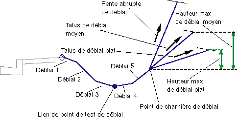

Talus de déblai plat
Première pente de bassin-versant plate à essayer.
Numérique, positif
6 ( : 1)
Hauteur max de déblai plat
Hauteur maximum autorisée pour le lien fermant utilisant le paramètre Talus de déblai plat
Numérique, positif
1.5 m
5 pieds
Talus de déblai moyen
Pente de déblai à essayer si le lien de pente de déblai plat dépasse le paramètre Hauteur max de déblai plat
Numérique, positif
4 ( : 1)
Hauteur max de déblai moyen
Hauteur maximum autorisée pour le lien fermant utilisant le paramètre Talus de déblai moyen.
Numérique, positif
3 m
10 pieds
Pente abrupte de déblai
Pente de déblai à utiliser si le lien de pente de déblai moyen dépasse le paramètre Hauteur max de déblai moyen.
Numérique, positif
2 ( : 1)

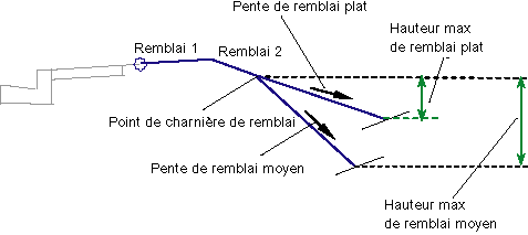

Pente de remblai plat
Première pente de bassin-versant plate à essayer. (x : 1)
Numérique, positif
6 ( : 1)
Hauteur max de remblai plat
Hauteur maximum autorisée pour le lien fermant utilisant le paramètre Pente de remblai plat
Numérique, positif
1.5 m
5 pieds
Pente de remblai moyen
Pente de remblai à essayer si le lien de pente de remblai plat dépasse le paramètre Hauteur max de remblai plat
Numérique, positif
4 ( : 1)
Hauteur max de remblai moyen
Hauteur maximum autorisée pour le lien fermant utilisant le paramètre Pente de remblai moyen
Numérique, positif
3 m
10 pieds
Pente abrupte de remblai
Pente de remblai à utiliser si le lien de pente de remblai moyen dépasse le paramètre Hauteur max de remblai moyen
Numérique, positif
2 ( : 1)

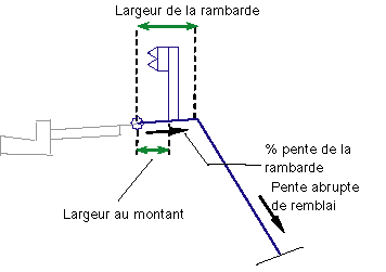

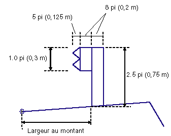

Largeur de la rambarde
Largeur du lien d'élargissement de la rambarde pour les pentes de remblai utilisant le paramètre Pente abrupte de remblai. Utilisez un zéro pour indiquer aucun élargissement de la rambarde.
Numérique, positif
0.6 m
2 pieds
% pente de la rambarde
% de pente du lien d'élargissement de la rambarde
Numérique
-2 (%)
Inclure la rambarde
Omettre la rambarde
Choisissez Inclure pour insérer des liens correspondant à la structure de rambarde sur le segment d'élargissement de la rambarde. La fonction Omettre n'insère pas de structure de rambarde.
Inclure / Omettre
Omettre
Largeur au montant
Lorsque la rambarde est incluse, la largeur entre le point d'association et le bord intérieur du montant de la rambarde.
Numérique
0.3 m
1 pied

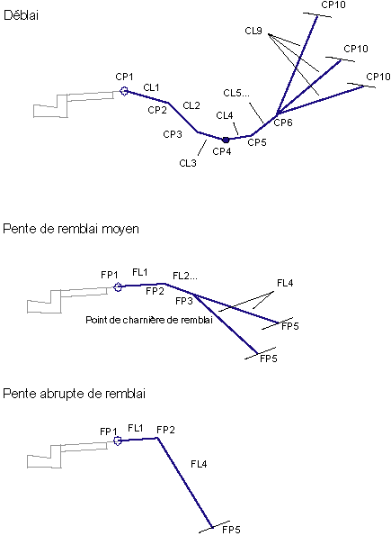

Comportement
Cet élément de profil type est conçu pour prendre en charge un grand nombre de configurations de zones dégagées, de lignes de profil en travers en déblai et de lignes de profil en travers en remblai. Il permet d'utiliser jusqu'à huit liens dans les lignes de profil en travers en déblai entre le bord de la route et le point de charnière d'interception de déblai et l'un de ces liens peut être utilisé comme point de test de déblai. Un maximum de trois liens de remblai peut être utilisé jusqu'au point de charnière de remblai et fournir un élargissement d'accotement de rambarde spécial pour les conditions de remblai abruptes.
Les liens de déblai sont appelés Déblai 1, Déblai 2, jusqu'à Déblai 8. La valeur d'entrée Point de test de déblai indique le lien de déblai qui se termine au point de test de déblai. Les étapes logiques sont les suivantes :
  1. Les liens de surface de déblai sont temporairement construits entre Déblai 1 et le lien de déblai qui se termine au point de test de déblai.
  2. Si le point de test, ou toute autre partie de la surface temporaire, se situe au-dessous la surface cible, la ligne de profil en travers est terminée sous la forme d'une ligne de profil en travers en déblai. Si tout le jeu de liens temporaires se situe au-dessus de la surface cible, la ligne de profil en travers est terminée sous la forme d'une ligne de profil en travers en remblai.
L'exemple de déblai du diagramme de l'élément de profil type indique l'emplacement de définition des cinq liens de déblai. Le point de test de déblai se situe sur le troisième lien. L'exemple de remblai donne deux liens de remblai définis.
A l'instar de tout autre élément de profil type d'entrée en terre, cet élément de profil type vous permet, si vous le souhaitez, d'ajouter un matériau revêtu. Vous pouvez spécifier trois intervalles de pente. Le type de matériau 1 est appliqué si la pente des liens est inférieure ou égale à la valeur de pente spécifiée. Entre la pente 1 et pente 2, le deuxième type de matériau est appliqué. De même, si les pentes des liens sont comprises entre les valeurs des pentes 2 et 3, le matériau 3 est appliqué. Si les pentes des liens sont moins inclinées que la limite de pente 3, alors aucun matériau n'est appliqué.
Si un matériau revêtu est ajouté à l'élément de profil type, des liens parallèles sont alors ajoutés aux liens d'entrée en terre selon l'épaisseur spécifiée. Ce paramètre d'épaisseur (par exemple, Epaisseur du matériau 11) est mesuré perpendiculairement au lien.Les liens de bas niveau sont codés en fonction de l'option Référentiel et les liens d'entrée en terre en fonction de l'option Haut. Les formes entourées par ces matériaux sont codées en fonction du nom du matériau.

Ligne de profil en travers en déblai
  1. Si le point de test de déblai se situe au-dessus de la surface cible, les liens sont tracés vers l'arrière à partir du point de test jusqu'à ce qu'une intersection soit trouvée avec la surface cible. La ligne de profil en travers se termine sur ce point.
  2. Si le point de test se situe au-dessous de la surface cible, les liens de déblai restants sont ajoutés un par un. Chaque lien est testé afin de vérifier s'il coupe la surface d'entrée en terre. Si tel est le cas, la ligne de profil en travers en déblai se termine au point d'intersection et les codes Talus et Entrée en terre appropriés sont attribués.
  3. Pour fermer la surface cible en déblai :
    • Si le paramètre Inclure le lien d'entrée en terre est défini sur False, aucune interception d'entrée en terre de déblai n'est calculée.
    • L'interception avec la surface d'entrée en terre est calculée à l'aide de la valeur Talus de déblai plat.
    • Si la hauteur de la pente de déblai plat dépasse le paramètre Hauteur max de déblai plat, l'interception avec la surface d'entrée en terre est recalculée à l'aide de la valeur Talus de déblai moyen.
    • Si la hauteur de la pente de déblai moyen dépasse le paramètre Hauteur max de déblai moyen, l'interception avec la surface d'entrée en terre est recalculée à l'aide de la valeur Pente abrupte de déblai.
Ligne de profil en travers en remblai
  1. Les liens de remblai sont insérés vers l'extérieur entre le point d'association et le point de charnière de remblai, qui est le bord extérieur du dernier lien de remblai non nul.
  2. Lorsqu'un lien de remblai coupe la surface d'entrée en terre avant d'atteindre le point de charnière, la ligne de profil en travers se termine à l'intersection et les codes de point Talus et Entrée en terre appropriés sont attribués.
  3. Pour fermer la surface cible en remblai :
    • L'interception avec la surface cible est calculée à l'aide de la valeur Pente de remblai plat. Si la hauteur du lien d'interception ne dépasse pas le paramètre Hauteur max de remblai plat, la pente est utilisée pour ajouter le lien au profil type. Sinon :
    • L'interception avec la surface cible est recalculée à l'aide de la valeur Pente de remblai moyen. Si la hauteur du lien d'interception ne dépasse pas le paramètre Hauteur max de remblai moyen, la pente est utilisée pour ajouter le lien au profil type. Sinon :
    • Si une largeur de rambarde non nulle est indiquée, les liens (Remblai 1, Remblai 2, etc.) sont supprimés. Le lien d'élargissement de la rambarde est ajouté au point d'association à l'aide des paramètres Largeur de la rambarde et % pente de la rambarde. L'interception avec la surface cible est recalculée à partir du bord extérieur du lien d'élargissement de la rambarde à l'aide de la valeur Pente abrupte de remblai, puis le lien est ajouté au profil type.
    • Si la largeur de la rambarde est égale à zéro, la pente abrupte de remblai est appliquée depuis le point de charnière de remblai.
Une structure de rambarde peut être appliquée aux lignes de profil en travers en remblai qui répondent aux critères d'utilisation de la pente abrupte de remblai. Si ces critères sont remplis (Largeur de la rambarde non nulle et paramètre Inclure la rambarde défini sur True), la structure de rambarde est dessinée sur l'abscisse curviligne. Les cotes de la structure de rambarde sont fixes comme dans le diagramme ci-dessous.
