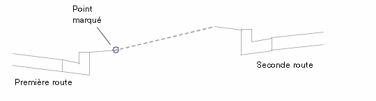

Dans l'exemple ci-dessous, les deux routes possèdent des llignes de profil indépendantes. Après la création des liens pour la première route, le point sur le bord extérieur gauche correspond au point marqué. Puis, après avoir créé les liens pour la seconde route, un lien peut être inséré à partir de son bord extérieur droit au point marqué.

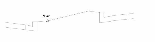

Comportement
Un nom est attribué au point d'association sélectionné. Ce point peut être référencé par le nom des éléments de profil type ajoutés ultérieurement au profil type.
Fonctionnement en mode d'édition
En mode d'édition, cet élément de profil type dessine le symbole d'un triangle à l'emplacement du point marqué et place une étiquette pour le nom du point marqué au-dessus du point.
