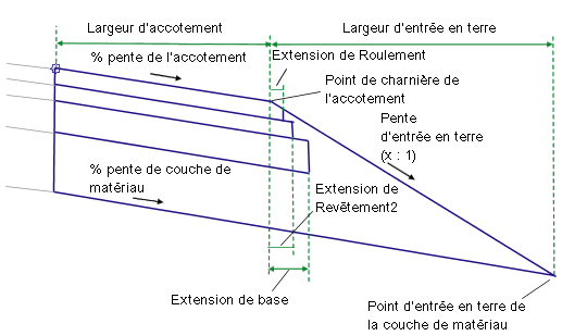

AccotementCoucheProlongée
Cet élément de profil type insère un accotement revêtu avec couche de matériau prolongée jusqu'au point d'entrée en terre.
Association
Le point d'association est situé sur le bord intérieur de l'accotement revêtu, placé par défaut sur le bord extérieur.

Largeur d'accotement
Largeur comprise du point d'association au point de charnière de l'accotement

Type d'entrée en terre de couche de matériau Choisissez de conserver le lien d'entrée en terre à une pente fixe pour une largeur variable ou de le maintenir à une largeur fixe pour une pente variable Liste de sélection : a) Conserver la pente, ajuster la largeur, b) Conserver la largeur, ajuster la pente Conserver la pente, ajuster la largeur
Pente / Largeur de l'entrée en terre
Valeur de la pente fixe (x : 1) ou de la largeur fixe du lien d'entrée en terre, appliquée si l'option "Conserver la pente" ou "Conserver la largeur" est utilisée.
Numérique, positive
4 ( : 1)
Couche de matériau - Utiliser le dévers
Permet d'utiliser la pente de dévers pour la pente de couche de matériau.
Liste de sélection : a) Pente de l'accotement extérieur, b) Pente de l'accotement intérieur, c) Non
Pente de couche de matériau par défaut
Pente par défaut de la couche de matériau, lorsqu'aucune pente de dévers n'est spécifiée.
Numérique, Talus
-6.000%
Extension de Roulement
Largeur selon laquelle la couche Roulement est prolongée au-delà du point de charnière de l'accotement. Le fond de la couche Roulement ne peut pas être prolongé au-delà de la pente de talus de l'accotement.
Numérique, positive
0.0
Extension de Revêtement2
Largeur selon laquelle la couche Revêtement2 est prolongée au-delà du point de charnière de l'accotement. Elle doit être égale ou supérieure à l'extension de Roulement. La couche Revêtement2 ne peut pas être prolongée au-delà de la pente de talus de l'accotement.
Numérique, positive
0.0
Extension de base
Largeur selon laquelle la couche de base est prolongée au-delà du point de charnière de l'accotement. Elle doit être égale ou supérieure à l'extension de Revêtement2. La couche de base ne peut pas être prolongée au-delà de la pente de talus de l'accotement.
Numérique, positive
0.0
Profondeur de Roulement
Profondeur entre la surface finale et Revêtement1 (zéro pour omettre)
Numérique, non-négatif
0.025 m
0.083 pied
Profondeur de Revêtement2
Profondeur entre Revêtement1 et Revêtement2 (zéro pour omettre)
0.025 m
0.083 pied
Profondeur de base
0.100 m
0.333 pied
Profondeur de couche de matériau
Profondeur de la couche de matériau au point d'association (zéro pour omettre)
0.300 m
1.000 pieds

Comportement
La surface finale de l'accotement est insérée pour la Largeur d'accotement spécifiée et le % pente de l'accotement dirigé vers l'extérieur à partir du point d'association. Le lien de la couche de matériau est inséré à partir du décalage du point d'association démarrant au niveau de la profondeur de couche de matériau au-dessous de la surface finale.
Le lien d'entrée en terre de l'accotement peut être inséré avec une pente fixe (Conserver la pente d'entrée en terre = True) ou avec une largeur fixe (Conserver la pente d'entrée en terre = False). Si une pente fixe est utilisée, le lien d'entrée en terre est prolongé depuis le bord extérieur de l'accotement jusqu'à son intersection avec le lien de la couche de matériau. Sinon, la couche de matériau est prolongée pour la Largeur d'entrée en terre au-delà du bord extérieur de l'accotement. Le lien d'entrée en terre est connecté jusqu'à l'extrémité de la couche de matériau.
Les liens de la surface de référence, de Roulement et Revêtement2 sont insérés parallèlement à la surface finale pour des profondeurs spécifiées. Si les valeurs d'extension des calques sont non nulles, chaque couche est prolongée pour la distance spécifiée au-delà du point de charnière de l'accotement. Si une couche se prolonge au-delà de la pente d'entrée en terre, elle se termine à l'intersection de la pente d'entrée en terre. Chaque couche doit avoir une largeur égale ou supérieure à celui situé au-dessus.

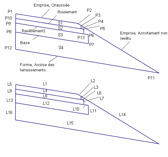

Codes de point, de lien et de forme
Le tableau suivant répertorie les codes, pour cet élément de profil type, des points, liens et formes auxquels sont affectés des codes. Les codes des points, liens ou formes auxquels aucun code n'a été affecté ne sont pas inclus dans ce tableau.
Type
Code
Description
P2
Accotement
Accotement
P4
Point d'accotement
Accotement au niveau de la couche de roulement
P13
Point d'accotement
Accotement au niveau de la sous-couche
P7
Point d'accotement
Accotement au niveau de la couche de base
P11
Entrée en terre_Assise
Point d'entrée en terre de la couche de forme
L1, L2
Emprise, Chaussée
Surface finale des parties revêtues
L4
Roulement
L8
Revêtement2
L12
Base
L15
Forme
Assise des terrassements
L14
Emprise, Accotement non revêtu
Surface finale des parties non revêtues
Autres liens
Comme indiqué ci-dessous
S1
Roulement
S2
Revêtement2
S3
Base
S4
Forme
Diagramme de codage
