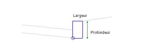

BordureSimple
Cet élément de profil type crée une bordure simple au bord de la route. Elle peut être reliée au bord extérieur de la chaussée ou au bord intérieur d'un terre-plein.
Cet élément de profil type fait partie du groupe des éléments de profil type de mise en route utilisés pour la conception de routes simples et à des fins de formation.
Association
Le point d'association se trouve sur la face avant de la bordure dans le 1er cas, et sur la face arrière dans le 2e cas.
Paramètres d'entrée
Remarque : toutes les cotes sont indiquées en mètres ou en pieds, sauf indication contraire. Toutes les pentes sont exprimées sous la forme x:y (par exemple, 4 : 1), sauf si elles sont exprimées en pourcentage avec un signe %.
Paramètre
Description
Type
Par défaut
Côté
Indique de quel côté placer l'élément de profil type
Gauche/Droit
Droite
Largeur
Largeur de la bordure
Numérique, positif
0.225 m
0.75 pied
Profondeur
Profondeur de la bordure
Numérique, positif
0.45 m
1.5 pied
Point d'association
Indique si le point d'association de la bordure doit se trouver sur la face avant ou arrière.
Booléen
Face avant
Profondeur au-dessous
Profondeur de la bordure sous le point d'association intérieur
Numérique, positif
0.3 m
1,0 pied
Hauteur arrière
Hauteur exposée de la face arrière de la bordure
Numérique, positif
0.0 m
0,0 pied
Angle de déflexion de la bordure Déflection indiquée pour la face avant de la bordure. Indiquez zéro degré pour la face verticale. Angulaire
0 degré
Appliquer la déflexion au haut de la bordure Définit le haut de la bordure de façon perpendiculaire par rapport à la face avant de la bordure. Booléen : Oui/Non
Oui
Paramètres cible
Cette section répertorie les paramètres de l'élément de profil type pouvant être mis en correspondance avec un ou plusieurs objets cibles. Pour plus d'informations, reportez-vous à la rubrique dans l'aide du Manuel d'utilisation d'AutoCAD Civil 3D.
Paramètres cible : aucun.
Paramètres de sortie
Aucun.
Comportement
L'élément de profil type construit une forme rectangulaire pour une bordure simple, le point d'association étant situé au fond du bord intérieur de la bordure.
Fonctionnement en mode d'édition
En mode d'édition, cet élément de profil type dessine la forme de la bordure selon les paramètres d'entrée spécifiés.
