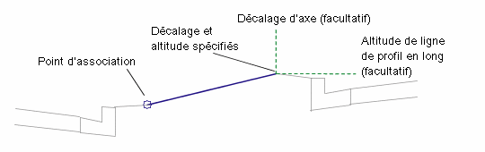

Cet élément de profil type a une utilité générale et permet de connecter un lien à partir du point d'association selon un décalage et une altitude spécifiés.
Un axe peut remplacer le décalage et une ligne de profil en long peut se substituer à l'altitude.
Association
Le point d'association se situe au début du lien. La direction du lien est déterminée par l'emplacement du décalage spécifié et l'altitude par rapport au point d'association.

Comportement
Un lien est ajouté à partir du point d'association selon le décalage et l'altitude spécifiés.
Fonctionnement en mode d'édition
En mode d'édition, cet élément de profil type affiche un lien horizontal à l'aide des paramètres d'entrée de décalage spécifiés comme la largeur.
Codes de point, de lien et de forme
Aucun.
Diagramme de codage
