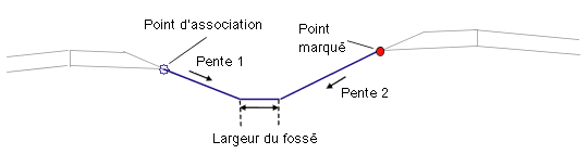

Cet élément de profil type crée une représentation en travers du terre-plein central en cuvette entre le point d'association et un point marqué précédemment nommé.
Utilisez d'abord l'élément de profil type PointMarqué, si le point de connexion n'est pas déjà marqué.
Association
Le point d'association se situe sur le bord extérieur de l'une des pentes de fossé du terre-plein central à gauche ou à droite et le point marqué précédemment défini doit être situé sur le bord extérieur opposé. Que le point se situe à droite ou à gauche n'a pas d'importance.

Pente 1
Pente (x : 1) du lien prolongé vers l'intérieur à partir du point d'association
Numérique
-4 ( : 1)
Pente 2
Pente (x : 1) du lien prolongé vers l'intérieur à partir du point marqué.
Numérique
-4 ( : 1)

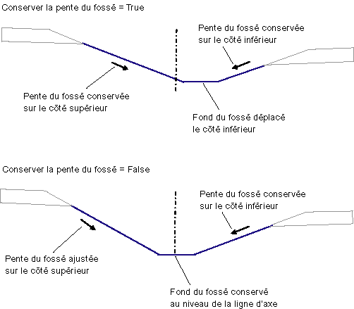

Conserver la pente du fossé
Dans le cas où les points du haut de la pente du fossé ne sont pas situés à la même altitude, sélectionnez la fonction pour conserver les pentes du fossé et laissez la position du fossé se déplacer. Vous pouvez également conserver le fossé au centre et ajuster la pente du talus sur le côté haut.
Liste de sélection
Conserver les pentes du talus du fossé, décaler le fossé par rapport au centre
Largeur du fossé
Largeur du fond du fossé de terre-plein central (zéro pour un fossé en V)
Numérique, positive
0.6 m
2 pieds

Les emplacements du point d'association et du point marqué sont déterminés. Le point marqué peut être situé à droite ou à gauche du point d'association. Les liens se prolongent vers l'intérieur depuis le point d'association sur Pente 1 et à partir du point marqué sur Pente 2 jusqu'à leur intersection. Pour une largeur de fossé spécifiée, un lien horizontal est utilisé pour le fond du fossé afin de s'ajuster à l'intersection des pentes du talus.
Pentes du fossé
Le haut des pentes du fossé peut se situer à des altitudes différentes sur les côtés droit et gauche, créant un fossé asymétrique. Deux options sont disponibles pour remédier à cette situation. Si la fonction Conserver la pente du fossé est définie sur True, les valeurs Pente 1 et Pente 2 sont conservées des deux côtés, déplaçant le fond du fossé loin de la ligne d'axe vers le côté inférieur. Si cette fonction est définie sur False, le fond du fossé est centré par rapport au décalage du milieu entre les sommets des pentes, la pente spécifiée est conservée sur le côté inférieur et s'ajuste pour correspondre au côté supérieur.
