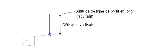

LienVertical
Cet élément de profil type est un utilitaire polyvalent pour ajouter un lien de surface vertical par déflexion verticale.
Une ligne de profil en long peut être utilisée lors de la construction d'un modèle de projet 3D pour permettre des déflexions verticales variables.

Déflexion verticale
Déflexion verticale +/- depuis le point d'association. Les déflexions négatives sont descendantes.
Numérique
3.0 m
10.0 pieds

Déflexion verticale
Peut être utilisé pour remplacer le paramètre Déflexion verticale fixe et lier l'extrémité du lien à la ligne de profil en long. Les types d'objet suivants peuvent être utilisés comme cibles pour indiquer cela : lignes de profil, polylignes 3D, lignes caractéristiques du terrain ou figures de topographie.
Facultatif

Comportement
Un lien vertical est ajouté à partir du point d'association pour la déflexion verticale spécifiée. Si un nom de ligne de profil en long est spécifié pour la Déflexion verticale, l'extrémité du lien correspond à l'altitude de la ligne de profil en long.
Fonctionnement en mode d'édition
En mode d'édition, cet élément de profil type affiche le lien pour la déflexion verticale +/- spécifiée.
