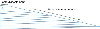

Cet élément de profil type insère un accotement que vous pouvez utiliser pour contrôler l'altitude. Il prend également en charge l'extension de calque de Revêtement 2 et 3, ainsi que différents talus de référentiel.
Le point d'association est situé sur le bord intérieur de l'accotement revêtu, placé par défaut sur le bord extérieur.
Remarque : toutes les cotes sont indiquées en mètres ou en pieds, sauf indication contraire. Toutes les pentes sont exprimées sous la forme x:y (par exemple, 4 : 1), sauf si elles sont exprimées en pourcentage avec un signe %.

| Utiliser la pente de dévers | Permet d'utiliser une pente à partir de la spécification du dévers défini sur l'axe de la ligne de base. |
Liste de sélection :
Non |
| Direction de la pente de l'accotement |
Indique si l'accotement est incliné à partir du dévers ou vers le dévers. |
Dans la direction opposée au dévers |
| Pente d'accotement par défaut | Pente par défaut de l'accotement, lorsqu'aucune pente de dévers n'est spécifiée. | Numérique, Talus | -2.500% |
| Type d'entrée en terre de couche de matériau | Choisissez de conserver le lien d'entrée en terre à une pente fixe pour une largeur variable ou de le maintenir à une largeur fixe pour une pente variable | Liste de sélection : a) Conserver la pente, ajuster la largeur, b) Conserver la largeur, ajuster la pente | Conserver la pente, ajuster la largeur |
| Pente d'entrée en terre | Valeur de la pente fixe du lien d'entrée en terre, utilisée si l'option "Conserver la pente" est activée. | Numérique, positive | 4 ( : 1) |
| Largeur d'entrée en terre | Valeur de la largeur fixe du lien d'entrée en terre, utilisée si l'option "Conserver la largeur" est activée. | Numérique, positive |
3 m 10 pieds |

Cette section répertorie les paramètres de l'élément de profil type pouvant être mis en correspondance avec un ou plusieurs objets cibles tels qu'une surface, un axe ou un objet de ligne de profil en long dans un dessin. Pour plus d'informations, reportez-vous à la rubrique dans l'aide du Manuel d'utilisation d'AutoCAD Civil 3D.
| Paramètre | Type | Etat |
| Largeur d'accotement | Peut être utilisé pour remplacer le paramètre Largeur d'accotement fixe et lier le bord de l'accotement à un axe de décalage. Les types d'objet suivants peuvent être utilisés comme cibles pour indiquer cela : axes, polylignes, lignes caractéristiques du terrain ou figures de topographie. | Facultatif |
| Paramètre | Description | Type |
| Pente d'entrée en terre | Pente du lien d'entrée en terre | Numérique |
| Décalage d'entrée en terre | Décalage du point d'entrée en terre de la couche de forme | Numérique |
| Altitude de l'entrée en terre | Altitude du point d'entrée en terre de la couche de forme | Numérique |
Largeur de l'accotement revêtu |
Numérique |
| Pente d'accotement |
Pente de l'accotement revêtu |
Numérique |
Cet élément de profil type est inséré sur le côté du point d'association spécifié. Tous les liens suivent la pente indiquée pour le lien haut L1, à l'exception du lien L10. Le lien L10 est déterminé par Profondeur intérieure de la couche Forme 3 et Dévers/Talus sur le lien L1, si aucun talus défini par l'utilisateur n'est spécifié pour L10.
En mode d'édition, cet élément de profil type affiche les liens comprenant l'accotement dans une situation de route en toit normalisée. Si les valeurs de la pente sont spécifiées en numérique pour le % pente de l'accotement et le % pente de couche de matériau, les liens apparaissent aux valeurs spécifiées de la pente. Sinon, les pentes par défaut à -2.50 % sont utilisées.
