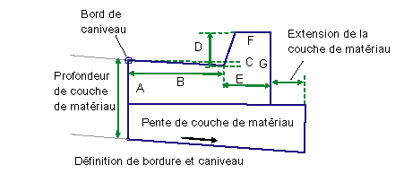

Cote A
(mm/pouces)
Profondeur du caniveau au point d'embase.
Numérique, positive,
non nulle
175 mm
7 pouces
Cote B
(mm/pouces)
Largeur entre le point d'embase et la ligne d'écoulement du caniveau.
400 mm
16 pouces
Cote C
(mm/pouces)
Profondeur entre le point d'embase et la ligne d'écoulement du caniveau.
non nulle
25 mm
1 pouce
Cote D
(mm/pouces)
Hauteur de la bordure entre la ligne d'écoulement du caniveau et le haut de la bordure.
non nulle
150 mm
6 pouces
Cote E
(mm/pouces)
Largeur entre la ligne d'écoulement du caniveau et l'arrière de la bordure.
non nulle
200 mm
8 pouces
Cote F
(mm/pouces)
Largeur du haut de la bordure.
non nulle
150 mm
6 pouces
Cote G
(mm/pouces)
Hauteur de l'arrière de la bordure.
non nulle
325 mm
13 pouces
Paramètres cible
