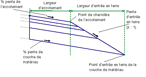

Cet élément de profil type insère un accotement revêtu avec toutes les couches de matériau, de base et de chaussée prolongées jusqu'à la pente d'entrée en terre de l'accotement.

Type d'entrée en terre de couche de matériau Choisissez de conserver le lien d'entrée en terre à une pente fixe pour une largeur variable ou de le maintenir à une largeur fixe pour une pente variable Liste de sélection : a) Conserver la pente, ajuster la largeur, b) Conserver la largeur, ajuster la pente Conserver la pente, ajuster la largeur
Pente d'entrée en terre
Valeur de la pente fixe du lien d'entrée en terre, utilisée si l'option "Conserver la pente" est activée.
Numérique, positive
4 ( : 1)
Largeur d'entrée en terre
Valeur de la largeur fixe du lien d'entrée en terre, utilisée si l'option "Conserver la largeur" est activée.
Numérique, positive
5.40 pieds
1.8 m

La surface finale de l'accotement est insérée en fonction de la largeur de l'accotement indiquée et de la pente de l'accotement par défaut à partir du point d'association. Le lien de la couche de matériau est inséré à partir du point d'association débutant à la profondeur de la couche de matériau, en dessous de la surface finale.
Le lien d'entrée en terre de l'accotement peut être inséré avec une pente fixe (Conserver la pente d'entrée en terre = True) ou avec une largeur fixe (Conserver la pente d'entrée en terre = False). Si une pente fixe est utilisée, le lien d'entrée en terre est prolongé depuis le bord extérieur de l'accotement jusqu'à son intersection avec le lien de la couche de matériau. Sinon, la couche de matériau est prolongée pour la Largeur d'entrée en terre au-delà du bord extérieur de l'accotement. Le lien d'entrée en terre est connecté jusqu'à l'extrémité de la couche de matériau.
Les liens de la surface de référence, de Roulement et Revêtement2 sont insérés parallèlement à la surface finale pour des profondeurs spécifiées jusqu'à leur intersection avec le lien d'entrée en terre de l'accotement.
Fonctionnement en mode d'édition
En mode d'édition, cet élément de profil type affiche les liens comprenant l'accotement dans une situation de route en toit normalisée, à l'aide de l'accotement par défaut et de la pente transversale de la couche de matériau.
