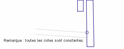

Cet élément de profil type crée une forme de rambarde simple sur le profil type.
Cet élément de profil type fait partie du groupe des éléments de profil type de mise en route utilisés pour la conception de routes simples et à des fins de formation.

Le point d'association se situe sur le côté intérieur du montant au niveau de la surface finale.

L'élément de profil type construit deux formes rectangulaires pour le montant et la rampe. Les cotes sont fixes et ne peuvent pas être modifiées par l'utilisateur. Le montant se prolonge vers le bas à partir du point d'association sur une distance fixe au-dessous de la surface finale.

En mode d'édition, cet élément de profil type dessine le montant et la rampe dans des cotes fixes.
