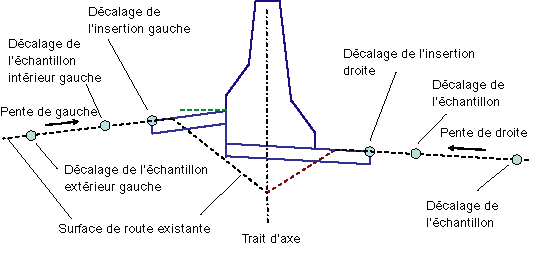

Cet élément de profil type élargit une route existante divisée en prolongeant les bords de la voie de circulation vers l'intérieur, par-dessus un terre-plein central en cuvette, avec un séparateur asymétrique au niveau de la ligne d'axe pour résoudre les différences d'altitude. Cette fonction comprend une option pour lier l'altitude du haut du séparateur à une ligne de profil en long prédéfinie.

Comportement
Les pentes de droite et de gauche sont calculées entre les points d'échantillonnage sur chaque côté. Les lignes qui partent des points de découpe sont prolongées vers l'intérieur sur ces pentes vers la ligne d'axe. Le côté dont l'altitude est la plus élevée sur la ligne d'axe, détermine le côté gérant la hauteur minimum du séparateur.
Le décalage de la base du séparateur sur le côté haut est calculé selon les cotes spécifiées. La couche de recouvrement du côté haut est prolongée du point de découpe à ce décalage.
La couche de recouvrement sur le côté inférieur est prolongée du point de découpe au décalage de la base du séparateur du côté haut.
Le séparateur est construit à partir du point de base sur le côté haut, fermant le haut de la couche de recouvrement sur le côté inférieur, comme indiqué dans le diagramme.
Si un profil du haut de séparateur est spécifié comme paramètre cible, la hauteur du séparateur est gérée par la ligne de profil en long. La cote E peut varier pour compléter cette hauteur.
