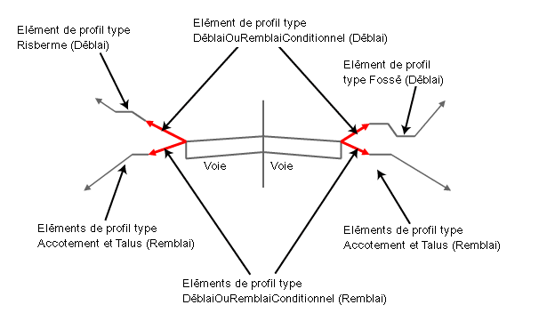

L'illustration suivante montre la ligne de profil en travers d'un profil type de projet 3D comprenant :
Vous pouvez ajouter un ou plusieurs éléments de profil type CibleConditionnelleHorizontale à un profil type afin de créer des comportements conditionnels simples ou complexes. Ainsi, dans l'exemple précédent, vous pouvez ajouter un ensemble de polylignes au modèle afin d'indiquer l'emplacement des trottoirs. Les lignes s'arrêtant à l'intersection des allées et du trottoir, l'élément de profil type conditionnel ajoute et supprime le trottoir en fonction de la présence de la ligne de trottoir. Grâce à cet élément de profil type, il n'est plus nécessaire d'appliquer un profil type différent au projet 3D aux emplacements auxquels un trottoir est inutile.
