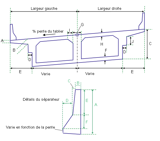

Paramètres d'entrée
Remarque : toutes les cotes sont indiquées en mètres ou en pieds, sauf indication contraire. Toutes les pentes sont exprimées sous la forme x:y (par exemple, 4 : 1), sauf si elles sont exprimées en pourcentage avec un signe %.
Paramètre
Description
Type
Par défaut
Largeur de voie gauche
Largeur des voies de gauche du tablier de pont
Numérique, positif
5.34 m
17.8 pieds
Largeur de voie droite
Largeur des voies de droite du tablier de pont
Numérique, positif
5.34 m
17.8 pieds
Pente du tablier - Utiliser le dévers
Permet d'utiliser la pente de dévers pour la pente du tablier de pont.
Options disponibles : Non, Pente de la voie extérieure gauche, Pente de la voie intérieure gauche
Pente par défaut du tablier
Indique la pente par défaut du tablier de pont
Numérique, positif
2.0%
Inclure les séparateurs
Omettre les séparateurs
Inclut ou omet les séparateurs de chaque côté du tablier de pont.
Inclure / Omettre
Inclure
Cote A
Epaisseur du tablier au bord
Numérique, positif
0.200 m
0.667 pied
Cote B
Epaisseur du tablier à l'embase
Numérique, positif
0.300 m
1,0 pied
Cote C
Profondeur totale entre la surface finale et le bas de la sous-face
Numérique, positif
1.8 m
6.0 pieds
Cote D
Largeur de marche
Numérique, positif
0.150 m
0.5 pied
Cote E
Largeur totale d'embase
Numérique, positif
1.425 m
4.75 pieds
Cote F
Epaisseur de caisson inférieur
Numérique, positif
0.170 m
0.5625 pied
Cote G
Epaisseur de caisson central
Numérique, positif
0.250 m
0.833 pied
Cote H
Epaisseur du caisson supérieur
Numérique, positif
0.210 m
0.7 pied
Cote I
Largeur du coin supérieur du caisson intérieur
Numérique, positif
0.300 m
1,0 pied
Cote J
Hauteur de marche
Numérique, positif
0.600 m
2.0 pieds
Séparateur A (mm ou pouces)
Hauteur du séparateur au centre du terre-plein central
Numérique, positif
810 mm
32 p
Séparateur B (mm ou pouces)
Comme indiqué dans le diagramme
Numérique, positif
131 mm
4.5 p
Séparateur C (mm ou pouces)
Numérique, positif
59 mm
2 p
Séparateur D (mm ou pouces)
Numérique, positif
125 mm
5 p
Séparateur E (mm ou pouces)
Numérique, positif
557 mm
22 p
Séparateur F (mm ou pouces)
Numérique, positif
178 mm
7 pouces

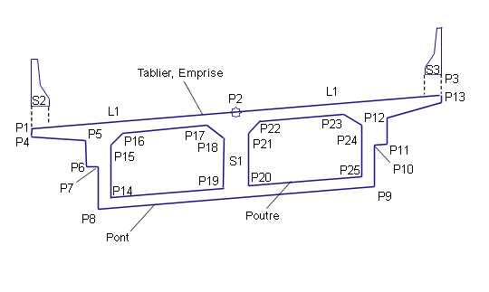

Axe de rotation du dévers
Indique si l'élément de profil type prend en charge l'axe de rotation du dévers. Pour afficher une description du paramètre, dans la fenêtre Propriétés, placez le curseur sur le paramètre.
Pour plus d'informations, reportez-vous à la rubrique Ajustements du profil projet pendant le dévers.
Statique (description)
Comportement
L'élément de profil type construit les liens du tablier de pont et de la sous-structure en fonction des valeurs de paramètre d'entrée spécifiées. Si les options LI et LO sont utilisées pour le tablier de pont, la pente de dévers du côté gauche est constante sur toute la largeur du pont.
Si le paramètreInclure les séparateurs est défini sur True, les lignes de profil en travers de séparateur New Jersey à un côté sont ajoutées aux bords droit et gauche du tablier. Les pentes des fonds de séparateur s'ajustent pour correspondre aux pentes du tablier.
Fonctionnement en mode d'édition
En mode d'édition, cet élément de profil type dessine la structure du pont et les séparateurs selon les paramètres d'entrée spécifiés.
Codes de point, de lien et de forme
Le tableau suivant répertorie les codes, pour cet élément de profil type, des points, liens et formes auxquels sont affectés des codes. Les codes des points, liens ou formes auxquels aucun code n'a été affecté ne sont pas inclus dans ce tableau.
Point, Lien ou Forme
Code
Description
P1, P3
Bord tablier de pont
Bord du tablier de pont
P2
Point de changement de dévers
Point de dévers sur tablier de pont
L1
Tablier, Emprise
Pont
Tous les liens extérieurs de la sous-structure du pont
Poutre
Tous les liens intérieurs de la sous-structure du pont
Tous les liens de séparateur
GBA - Mur
S1
Pont
S2, S3
GBA - Mur
Diagramme de codage
