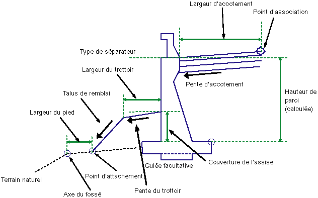

Cet élément de profil type insère une structure de mur de soutènement avec un accotement revêtu et avec des pentes d'attachement spéciales à lier à un fossé existant.
Cet élément de profil type peut placer un séparateur facultatif sur le haut de la paroi et une culée facultative en dessous de l'assise.
Le point d'association se situe sur le bord intérieur de l'accotement.
Remarque : toutes les cotes sont indiquées en mètres ou en pieds, sauf indication contraire. Toutes les pentes sont exprimées sous la forme x:y (par exemple, 4 : 1) sauf si elles sont exprimées en pourcentage avec un signe %.

La hauteur de la paroi est déterminée à partir du haut de l'assise jusqu'au point d'association de l'altitude du terrain sur la face verticale, selon celui qui est le plus haut. La pente du mur, la largeur de l'assise, le décalage de la face verticale du mur, les dimensions de la culée facultative et l'emplacement du centre de la culée sont tous fonction de la hauteur du mur.

Cet élément de profil type peut être inséré sur les côtés droit ou gauche. Le point d'association se situe au niveau du bord de la chaussée de conception, à partir de laquelle les accotements revêtus seront dessinés comme indiqué par cet élément de profil type.
L'altitude du haut de l'assise est calculée en effectuant une mesure vers l'intérieur à partir du Point d'attachement vers le bord intérieur du trottoir, puis en soustrayant la couverture de l'assise à partir du lien d'attachement jusqu'au décalage du coin extérieur de l'assise. La hauteur de la paroi (H) correspond à la distance entre le bord extérieur de l'accotement et le haut de l'assise. Si l'option Culée est définie sur Non, alors la base de l'assise est une simple ligne horizontale. Si l'option Culée est activée, des liens permettant de définir la culée facultative sont insérés.
Remarque : un très petit jeu (0.001 par m) est laissé entre les calques de la chaussée et la face intérieure du mur. Cet espace facilite l'analyse des matériaux via la fonction de métré, comme indiqué ci-dessous.
En mode d'édition, l'élément de profil type dessine la forme du mur de soutènement conformément aux valeurs spécifiées pour les paramètres d'entrée, en considérant que l'élément de profil type se trouve en condition de remblai.
