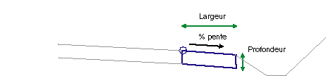

AccotementSimple
Cet élément de profil type crée un accotement revêtu simple avec surface finale et couche de matériau.
Cet élément de profil type fait partie du groupe des éléments de profil type de mise en route utilisés pour la conception de routes simples et à des fins de formation.
Association
Le point d'association se situe sur le côté intérieur de l'accotement sur la surface finale.
Paramètres d'entrée
Remarque : toutes les cotes sont indiquées en mètres ou en pieds, sauf indication contraire. Toutes les pentes sont exprimées sous la forme x:y (par exemple, 4 : 1), sauf si elles sont exprimées en pourcentage avec un signe %.
Paramètre
Description
Type
Par défaut
Côté
Indique de quel côté placer l'élément de profil type
Gauche / Droite
Droite
Largeur
Largeur de l'accotement
Numérique, positif
0.9 m
3 pieds
Profondeur
Profondeur entre la surface finale et la couche de matériau
Numérique, positif
0.2 m
0.67 pied
% pente
Pourcentage de pente de l'accotement
Numérique
-4 %
Paramètres cible
Cette section répertorie les paramètres de l'élément de profil type pouvant être mis en correspondance avec un ou plusieurs objets cibles. Pour plus d'informations, reportez-vous à la rubrique dans l'aide du manuel d'utilisation d'AutoCAD Civil 3D.
Paramètres cible : aucun.
Paramètres de sortie
Aucun.
Comportement
Les liens d'accotement sont insérés vers l'extérieur à partir du point d'association aux largeur, pente et profondeur données.
Fonctionnement en mode d'édition
En mode d'édition, cet élément de profil type dessine la voie selon les paramètres d'entrée spécifiés.
Codes de point, de lien et de forme
Le tableau suivant répertorie les codes, pour cet élément de profil type, des points, liens et formes auxquels sont affectés des codes. Les codes des points, liens ou formes auxquels aucun code n'a été affecté ne sont pas inclus dans ce tableau.
Point, lien ou forme
Codes
Description
P2
Accotement
Accotement
P4
Point d'accotement
Accotement au niveau la couche de forme
L1
Emprise,
Chaussée
Surface finale des parties revêtues
L3
Assise des terrassements, Forme
Bas de la couche de forme sur les parties revêtues
S1
Roulement
Diagramme de codage
