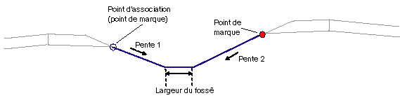

Les emplacements du point d'association et du point marqué sont déterminés. Le point marqué peut être situé à droite ou à gauche du point d'association. Les liens se prolongent vers l'intérieur depuis le point d'association sur Pente 1 et à partir du point marqué sur Pente 2 jusqu'à leur intersection. Si la largeur du fossé est non nulle, un lien horizontal est utilisé pour le fond du fossé afin de s'ajuster à l'intersection des pentes du talus.

Diagramme de codage
