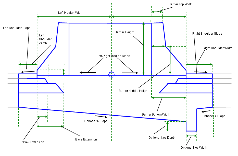

Cet élément de profil type permet d'insérer un terre-plein central au niveau de la ligne d'axe, avec des séparateurs asymétriques de chaque côté de cette dernière, ainsi qu'un fond conique doté d'une culée facultative.
La structure de la chaussée suit les normes décrites dans la rubrique "Structure de chaussée des lignes de profil en travers revêtues" de l'aide d'AutoCAD Civil 3D.
Le point d'association se situe au milieu du terre-plein central. Ce dernier est placé de chaque côté, avec les composants appropriés spécifiés à l'aide des paramètres d'entrée.
Remarque : toutes les cotes sont indiquées en mètres ou en pieds, sauf indication contraire. Toutes les pentes sont exprimées sous la forme x:y (par exemple, 4 : 1), sauf si elles sont exprimées en pourcentage avec un signe %.
| Paramètre | Description | Type | Par défaut |
| Largeur de terre-plein central à gauche | Largeur du terre-plein central à gauche du point d'association, zone de séparateur comprise. | Numérique, positive |
2.0m 6.0 pieds |
| Largeur de terre-plein central de droite | Largeur du terre-plein central à droite du point d'association, zone de séparateur comprise. | Numérique, positive |
2.0m 6.0 pieds |
| Point de dévers au centre | Spécifie la codification du point d'association en tant que dévers. | Oui/Non | Non |
| Pente transversale de terre-plein central de gauche | Pente transversale du terre-plein central à gauche du point d'association. | Numérique | 0 % |
| Pente de terre-plein central de droite | Pente transversale du terre-plein central à droite du point d'association. | Numérique | 0 % |
| Option de séparateur | Indique de placer des séparateurs sur les côtés gauche et/ou droit. | Chaîne : (a) Aucun, (b) Les deux côtés, (c) Droite, (d) Gauche | Les deux côtés |
| Largeur du haut du séparateur | Largeur du haut du séparateur | Numérique, positif |
0.15 m 0.5 pied |
| Largeur du milieu du séparateur | Largeur du milieu du séparateur | Numérique, positif |
0.225 m 0.75 pied |
| Hauteur de bordure | Hauteur de la bordure au pied du séparateur | Numérique, positif |
0.075 m 0.25 pied |
| Largeur du fond du séparateur | Largeur du fond du séparateur | Numérique, positif |
0.6 m 2.0 pieds |
| Hauteur du séparateur | Hauteur du haut du séparateur | Numérique, positif |
0.9 m 3.0 pieds |
| Hauteur du milieu du séparateur | Hauteur du milieu du séparateur | Numérique, positif |
0.45 m 1.5 pied |

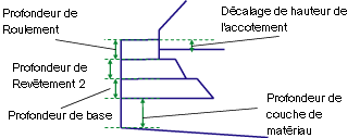

| Décalage de hauteur de l'accotement | Différence entre l'altitude du point au bord du terre-plein central et le bord de l'accotement revêtu | Numérique |
0.015 m 0.05 pieds |
| Largeur de l'accotement de gauche | Largeur de l'accotement de gauche depuis le bord intérieur de la chaussée jusqu'au point de départ du terre-plein central. Vous pouvez indiquer une valeur nulle si aucun accotement n'est nécessaire sur le côté gauche. | Numérique, positive |
1.2 m 4.0 pieds |
| Pente transversale par défaut de l'accotement de gauche | Pente transversale par défaut de la surface de l'accotement. Cette valeur est appliquée si aucune pente de dévers n'est utilisée ou spécifiée pour l'axe de la ligne de base. | Numérique, positive | -2 % |
| Accotement de gauche - Utiliser la pente de dévers | Spécifie l'utilisation de la pente pour la spécification du dévers définie sur l'axe de la ligne de base. |
Liste de sélection :
Oui |
| Largeur d'accotement de droite | Largeur de l'accotement de droite depuis le bord intérieur de la chaussée jusqu'au point de départ du terre-plein central. Vous pouvez indiquer une valeur nulle si aucun accotement n'est nécessaire sur le côté droit. | Numérique, positive |
1.2 m 4.0 pieds |
| Pente par défaut de l'accotement de droite | Pente transversale par défaut de la surface de l'accotement de droite. Cette valeur est appliquée si aucune pente de dévers n'est utilisée ou spécifiée pour l'axe de la ligne de base. | Numérique, positive | -2 % |
| Accotement de droite - Utiliser la pente de dévers | Permet d'utiliser une pente à partir de la spécification du dévers définie sur l'axe de la ligne de base. |
Oui |
| Direction de la pente de l'accotement | Indique si l'accotement est incliné à partir du dévers ou vers le dévers. |
Dans la direction opposée au dévers |
| Pente de couche de matériau | Pente transversale de la couche de matériau depuis chaque extrémité vers le milieu. Si la culée de drainage facultative est sélectionnée, la pente va jusqu'à ce point. | Numérique | -4 % |
| Culée de drainage | Spécifie l'ajout d'une culée de drainage sous l'un des séparateurs. | Chaîne : (a) Aucun, (b) Sous le séparateur de gauche, (c) Sous le séparateur de droite | Sous le séparateur de droite |
| Largeur de culée | Largeur du bas de la culée facultative | Numérique, positive |
0.3 m 1,0 pied |
| Profondeur de la culée | Profondeur de la culée facultative sur le bord court | Numérique, positive |
0.3 m 1,0 pied |
| Profondeur de Roulement gauche | Profondeur entre la surface finale et Roulement pour l'accotement de gauche | Numérique, positive |
0.025 m 0.083 pied |
| Profondeur du Revêtement2 de gauche | Profondeur du matériau de la chaussée de second niveau pour l'accotement de gauche | Numérique, positive |
| Profondeur de base de gauche | Profondeur de la première assise (entre Revêtement2 et la base) pour l'accotement de gauche | Numérique, positive |
0.100 m 0.333 pied |
| Profondeur de la couche de matériau de gauche | Profondeur de la couche de matériau au niveau du bord intérieur gauche de la chaussée (début de l'accotement de gauche). Si la largeur de l'accotement est égale à zéro, il s'agit de la profondeur de la couche de matériau à l'extrémité gauche du terre-plein central. | Numérique |
0.300 m 1,0 pied |
| Extension du Revêtement2 de gauche | Largeur du prolongement de la couche Revêtement2 au-delà de l'accotement revêtu sur la gauche dans le terre-plein central. Fournie même si la largeur de l'accotement de gauche a la valeur zéro. | Numérique, positif |
0.1 m 0,33 pied |
| Extension de la base de gauche | Largeur du prolongement de la couche de base au-delà de l'accotement revêtu sur la gauche dans le terre-plein central. Fournie même si la largeur de l'accotement de gauche a la valeur zéro. | Numérique, positive |
0.25 m 0,83 pied |

Cet élément de profil type est inséré de chaque côté du point d'association, en commençant par les liens du terre-plein central et à l'aide de la largeur des terre-pleins gauche et droit et d'autres paramètres. Le bord de l'accotement revêtu est placé (sur la gauche et sur la droite) en fonction de la valeur du paramètre Décalage de hauteur de l'accotement. La surface finale de l'accotement est insérée en fonction de la largeur et de la pente de l'accotement indiquées vers l'extérieur, à partir du point d'association. Le lien de la couche de matériau est inséré sur les accotements revêtus depuis le point situé le plus à l'extérieur, en commençant au niveau de la "profondeur de couche de matériau", respectivement pour les côtés gauche et droit, en dessous de la surface finale.
Les liens de la base, de Roulement et Revêtement2 sont insérés parallèlement à la surface finale pour des profondeurs spécifiées. Si les valeurs d'extension de la couche sont non nulles, chaque couche est prolongée pour la distance spécifiée au-delà du point de charnière de l'accotement. Chaque couche doit avoir une largeur égale ou supérieure à celle située au-dessus.
Pour finir, les liens du séparateur sont ajoutés depuis l'extrémité des terre-pleins centraux, en fonction des paramètres de largeur du bas, de hauteur, de largeur du milieu, de hauteur du milieu et de hauteur de bordure associés au séparateur.
Cet élément de profil type fonctionne uniquement avec les types de route dont la méthode de pivot est Bords du terre-plein central et le traitement du terre-plein central est Conserver la forme du terre-plein central. Si vous utilisez cet élément de profil type avec d'autres méthodes de pivot ou avec le traitement de terre-plein central déformé, le résultat obtenu équivaut à Bords du terre-plein central et Conserver la forme du terre-plein central.
En mode d'édition, cet élément de profil type affiche tous les liens en fonction des valeurs par défaut des différents paramètres de saisie.
