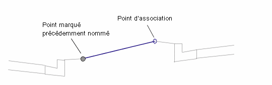

Comportement
Un lien est ajouté du point d'association au point marqué spécifié.
Fonctionnement en mode d'édition
En mode d'édition, cet élément de profil type affiche le lien entre le point d'association et le point marqué.
Codes de point, de lien et de forme
Aucun.
Diagramme de codage
