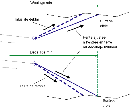

Cet élément de profil type insère un lien qui entre en terre sur une surface cible au niveau de la pente de remblai ou de déblai définie par l'utilisateur.
Si nécessaire, la pente est ajustée pour conserver le point d'entrée en terre au-delà d'un décalage minimum par rapport à la ligne de base.

Cet élément de profil type tente de calculer un point d'entrée en terre pour la condition de déblai. Si un point d'entrée en terre est trouvé, son décalage est comparé à la valeur Décalage min. Si le point d'entrée en terre est en deçà de la valeur Décalage min., le point d'entrée en terre est déplacé vers le point de décalage minimum sur la surface cible. Si aucun point d'entrée en terre de déblai n'est trouvé, le processus est répété pour la condition de remblai.

En mode d'édition, cet élément de profil type affiche les pentes de déblai et de remblai sous la forme de lignes en pointillé qui se prolongent vers l'extérieur sur la distance Décalage min. Les liens d'entrée en terre se terminent en pointes de flèche orientées vers l'extérieur.
