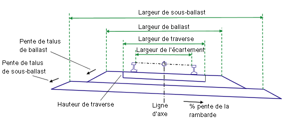

Le point d'association est situé à une distance égale à la hauteur du rail au-dessus de la ligne d'axe de la traverse.
Paramètres d'entrée
Remarque : toutes les cotes sont indiquées en mètres ou en pieds, sauf indication contraire. Toutes les pentes sont exprimées sous la forme x:y (par exemple, 4 : 1), sauf si elles sont exprimées en pourcentage avec un signe %.
Paramètre
Description
Type
Par défaut
% pente de la rambarde
% pente de l'empierrement
Numérique
0 (%)
Largeur de l'écartement
Largeur de l'écartement intérieur des rails. Les rails sont positionnés de façon symétrique par rapport à l'alignement de la ligne d'axe.
Numérique, positive
1.435 m
4.7083 pieds (4' 8-1/2”)
Largeur de traverse
Largeur de la traverse, positionnée symétriquement par rapport à la ligne d'axe
Numérique, positive
2.4 m
8.0 pieds
Hauteur de traverse
Hauteur de la traverse
Numérique, positive
0.200 m
0.67 pied
Largeur de ballast
Largeur du haut de la couche de ballast, placée symétriquement par rapport à la ligne d'axe
Numérique, positive
3.6 m
12.0 pieds
Profondeur de ballast
Epaisseur de la couche de ballast à partir de la surface finale
Numérique, positive
0.3
1,0 pied
Pente de talus de ballast
Pente de talus (x : 1) de la couche de ballast
Numérique, positive
2 (: 1)
Largeur de sous-ballast
Largeur du haut de la couche de sous-ballast, placée symétriquement par rapport à la ligne d'axe
Numérique, positive
6.6 m
22.0 pieds
Profondeur de sous-ballast
Epaisseur de la couche de sous-ballast
Numérique, positive
0.3
1,0 pied
Pente de talus de sous-ballast
Pente de talus de la couche de sous-ballast
Numérique, positive
2 (: 1)

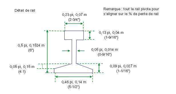

Tous les points du rail
R1, R2, ..…
Numérotés de façon séquentielle pour une connexion longitudinale (pas indiqués dans le diagramme)

Formes du rail
Rail
Pas indiqué dans le diagramme
