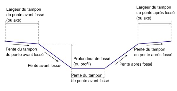

Cet élément de profil type insère un fossé à fond plat ou en forme de V avec les paramètres de contrôle horizontaux et verticaux définis par l'utilisateur.
Il peut également inclure un matériau de revêtement facultatif.
Le point d'association se situe sur le bord intérieur du premier lien. Il s'agit du tampon intérieur ou du lien de pente avant fossé du fossé si la largeur du tampon intérieur est égale à zéro. Il est généralement relié au bord extérieur d'un accotement.
Remarque : toutes les cotes sont indiquées en mètres ou en pieds, sauf indication contraire. Toutes les pentes sont exprimées sous la forme x:y (par exemple, 4 : 1), sauf si elles sont exprimées en pourcentage avec un signe %.

Cet élément de profil type insère une forme simple de fossé (à fond plat ou en forme de V) avec en option des tampons de pente avant fossé et de pente après fossé. L'emplacement du bord intérieur du fossé peut être spécifié par une largeur fixe ou par un axe facultatif. La profondeur du fossé peut être indiquée par une hauteur fixe ou par l'affectation d'une ligne de profil en long qui permet de gérer la profondeur. Le point de test de déblai/remblai est P3. En fonction du paramètre d'entrée Inclure le fossé, le fossé sera positionné uniquement en déblai, uniquement en remblai, ou en déblai et en remblai.
Dans AutoCAD Civil 3D 2010 et les versions précédentes, le paramètre Epaisseur du matériau était mesuré verticalement. Dans AutoCAD Civil 3D 2011 et les versions ultérieures, ce paramètre est mesuré perpendiculairement au lien. Par conséquent, si vous ouvrez un dessin contenant des éléments de profil type qui ont été créés dans AutoCAD Civil 3D 2010 ou version précédente dans AutoCAD Civil 3D 2011 ou version ultérieure, puis recréez le projet 3D, ce paramètre est modifié pour refléter le nouveau comportement. Les rapports sur les volumes qui utilisent cet élément de profil type seront mis à jour pour refléter le nouveau comportement.
En mode d'édition, cet élément de profil type affiche tous les liens constituant le fossé avec les paramètres tels qu'ils ont été saisis par l'utilisateur.
