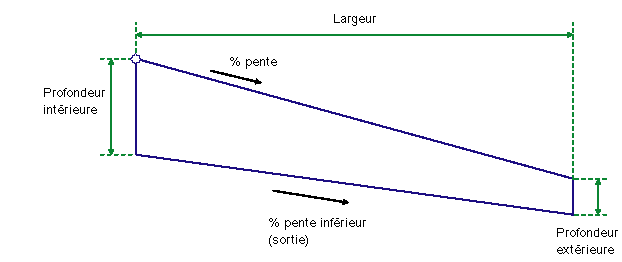

Cet élément de profil type insère une forme trapézoïdale avec des codes et des paramètres flexibles.
Cette forme peut être utilisée comme voie ou accotement à l'aide des paramètres de dévers pour la pente. La largeur et l'altitude de la bordure extérieure peuvent être calculés en fonction d'une ligne de profil en long et d'un axe facultatif. Si plusieurs formes sont superposées, la pente du bas peut être utilisée comme pente du haut dans les formes ultérieures. Si les formes sont mises bout à bout, la profondeur extérieure peut être utilisée comme profondeur intérieure pour l'élément de profil type suivant. Les codes de point, de lien et de forme ne sont pas définis pour permettre à la forme de représenter différents matériaux dans divers scénarios.
Le point d'association se situe sur le bord intérieur de la forme.
Remarque : toutes les cotes sont indiquées en mètres ou en pieds, sauf indication contraire. Toutes les pentes sont exprimées sous la forme x:y (par exemple, 4 : 1) sauf si elles sont exprimées en pourcentage avec un signe %.

La surface finale de la forme est insérée en fonction de la largeur et du pourcentage de la pente indiqués à partir du point d'association. La pente du lien inférieur est calculée à partir des profondeurs extérieure et intérieure de la forme. Les codes point, lien et forme sont définis dans les paramètres d'entrée à l'aide des chaînes définies par l'utilisateur.
En mode d'édition, cet élément de profil type affiche les liens comprenant la forme dans le cas de la route en toit normalisée, avec la pente transversale par défaut comme valeur de pente de lien supérieur.
