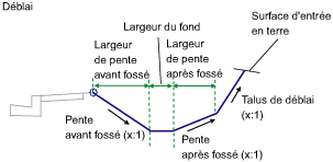

Le diagramme de codage ci-après présente les codes utilisés dans les situations de déblai, sans surface rocheuse.

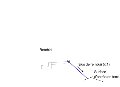

Le diagramme de codage ci-après présente les codes utilisés dans les situations de remblai.
