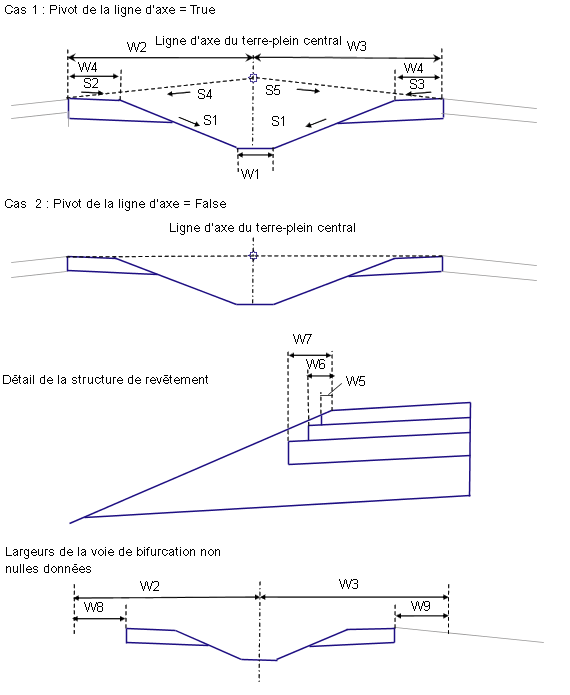

Cet élément de profil type ne peut pas être inséré séparément pour les côtés gauche et droit. Il construit le terre-plein central des deux côtés du point d'association.
Point de pivot du dévers
Le terre-plein central peut être configuré pour avoir le point de pivot situé sur la ligne d'axe ou sur les bords intérieurs des chaussées. Si vous utilisez le Pivot de ligne d'axe, les pentes de dévers de la voie extérieure droite et gauche sont obtenues par rapport aux spécifications de dévers de la ligne de base et les altitudes des bordes intérieurs des chaussées sont calculés en appliquant ces pentes aux largeurs de droite et de gauche du terre-plein central par rapport au point d'association. Si vous n'utilisez pas le paramètre Pivot de la ligne d'axe, les bords des chaussées sont conservés à l'altitude du point d'association.

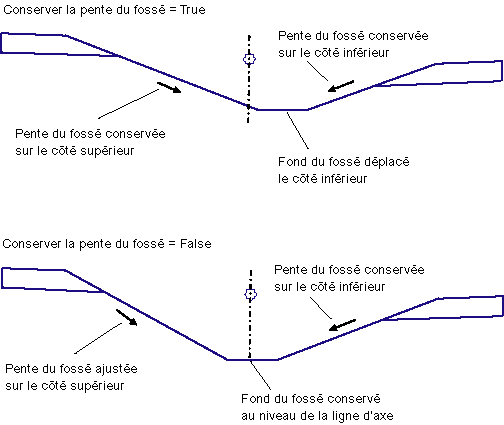

Altitudes du fossé et pentes
Le dévers ou les voies de bifurcation peuvent entraîner des différences d'altitude du sommet des pentes du fossé sur les côtés gauche et droit, créant un fossé asymétrique. Deux options sont disponibles pour remédier à cette situation. Si l'option Conserver la pente du fossé est définie sur True, les pentes du fossé spécifiées restent constantes des deux côtés, ce qui déplace le fond du fossé de la ligne d'axe vers le côté inférieur. Si cette fonction est définie sur False, le fond du fossé est centré par rapport à la ligne d'axe du terre-plein central, la pente spécifiée est conservée sur le côté inférieur et s'ajuste pour correspondre au côté supérieur.
Traitement de l'accotement
Les accotements revêtus suivent les pentes définies pour les pentes d'accotement intérieur droit et gauche selon les spécifications de dévers de l'axe de la ligne de base. Ces pentes sont appliquées vers l'intérieur depuis les bords intérieurs des chaussées. Ces surfaces de couche de matériau suivent la même pente que la surface finale et se prolongent vers l'intérieur jusqu'à l'intersection avec les pentes du fossé.
Prise en charge de l'axe de rotation du dévers
Cet élément de profil type fonctionne uniquement avec les types de route dont la méthode de pivot est Bords du terre-plein central et le traitement du terre-plein central est Conserver la forme du terre-plein central. Si vous utilisez cet élément de profil type avec d'autres méthodes de pivot ou avec le traitement de terre-plein central déformé, le résultat obtenu équivaut à Bords du terre-plein central et Conserver la forme du terre-plein central.
Fonctionnement en mode d'édition
En mode d'édition, cet élément de profil type calcule et affiche le terre-plein central et les accotements selon les paramètres d'entrée spécifiés, avec des pentes de voie de -2 %, des pentes d'accotement revêtu de -5 % et des largeurs de voie de bifurcation égales à zéro.
