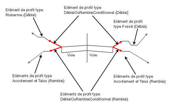

L'illustration suivante montre la ligne de profil en travers d'une ligne de profil type de projet 3D comprenant :
Vous pouvez ajouter un ou plusieurs éléments de profil type DéblaiOuRemblaiConditionnel à un profil type, créant ainsi des comportements conditionnels simples ou complexes dans les profils types. Par exemple, dans l'exemple précédent, vous pouvez également ajouter un élément de profil type DéblaiOuRemblaiConditionnel qui entre automatiquement en terre selon un talus donné lorsqu'il s'agit d'un remblai supérieur à 3 mètres ou d'une autre valeur spécifiée. De même, vous pouvez ajouter un élément de profil type DéblaiOuRemblaiConditionnel qui applique automatiquement un élargissement lorsqu'il s'agit d'un remblai supérieur à une valeur spécifiée.
