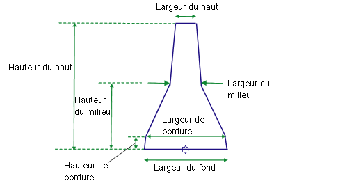

SéparateurSimple
Cet élément de profil type crée un séparateur New Jersey à deux côtés sur une surface de route.
Cet élément de profil type fait partie du groupe des éléments de profil type de mise en route utilisés pour la conception de routes simples et à des fins de formation.
Association
Le point d'association se situe au centre du fond du séparateur.
Paramètres d'entrée
Remarque : toutes les cotes sont indiquées en mètres ou en pieds, sauf indication contraire. Toutes les pentes sont exprimées sous la forme x:y (par exemple, 4 : 1), sauf si elles sont exprimées en pourcentage avec un signe %.
Paramètre
Description
Type
Par défaut
Largeur du haut
Largeur du haut du séparateur
Numérique, positif
0.15 m
0.5 pied
Largeur du milieu
Largeur du milieu du séparateur
Numérique, positif
0.225 m
0.75 pied
Largeur du fond
Largeur du fond du séparateur
Numérique, positif
0.6 m
2.0 pieds
Hauteur du haut
Hauteur du haut du séparateur
Numérique, positif
0.9 m
3.0 pieds
Hauteur du milieu
Hauteur du milieu du séparateur
Numérique, positif
0.45 m
1.5 pied
Hauteur de bordure
Hauteur de la bordure du séparateur
Numérique, positif
0.075 m
0.25 pied
Largeur de bordure
Largeur en haut de la bordure de séparateur
Numérique, positif
0.6 m
1,9 pied
