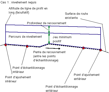

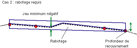

Jeu minimum (+/-)
Jeu vertical minimum entre la surface existante et le bas de la couche de recouvrement. Une valeur positive positionne le lien du bas du recouvrement au-dessus de la surface existante, créant une couche de nivellement au-dessous du recouvrement. Une valeur négative positionne le lien du bas du recouvrement au-dessous de la surface existante, créant une couche de rabotage correspondant à une portion de la couche de recouvrement.

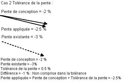

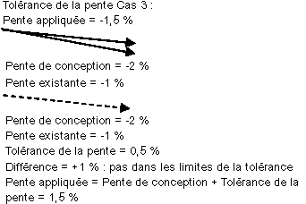

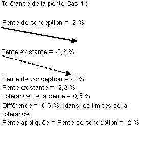

  4. Si une valeur numérique ou une pente de dévers est utilisée, la pente de recouvrement est comparée à la pente existante entre les points d'échantillonnage. Si la différence dépasse la valeur de tolérance de la pente, la pente de conception est ajustée vers le haut ou le bas selon la valeur de tolérance pour la rapprocher de la pente existante et minimiser la quantité de nivellement ou de rabotage. Aucun ajustement de pente n'est possible si la tolérance de la pente est égale à zéro.

  1. Si le paramètre Utiliser la ligne de profil en long est défini sur True, l'altitude de la ligne de profil en long du projet 3D est conservée en fonction du décalage d'ajustement intérieur sur le sommet du recouvrement. Le recouvrement est prolongé au niveau de la pente de recouvrement jusqu'au décalage d'ajustement extérieur et un lien parallèle est inséré pour le bas du recouvrement. Toute aire située au-dessus de la surface existante et au-dessous du bas du recouvrement est enregistrée en tant que forme fermée sous le code Nivellement. Les aires situées au-dessous de la surface existante et au-dessus du bas du recouvrement sont enregistrées en tant que formes fermées sous le code Rabotage.
  2. Si le paramètre Utiliser la ligne de profil en long est défini sur False, le lien du bas du recouvrement est déplacé verticalement pour conserver le Jeu minimum au-dessus ou au-dessous de la surface existante. Un jeu minimum positif crée une aire de nivellement au-dessus de la surface existante et au-dessous du bas du recouvrement. Un jeu minimum négatif crée une aire de rabotage au-dessous de la surface existante et au-dessus du bas du recouvrement.

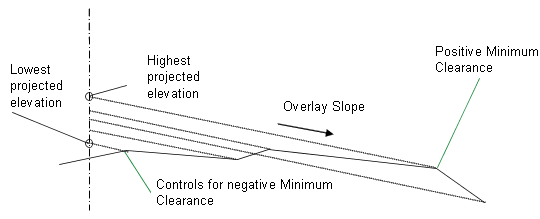

Point du jeu minimum
La méthode pour déterminer le point où le jeu minimum est appliqué, est indiquée dans le diagramme ci-dessous.
  1. Une ligne de projection verticale est établie pour un décalage arbitraire.
  2. Chaque point sur la surface existante situé entre deux points d'ajustement est projeté vers la ligne de projection sur la Pente de recouvrement.
  3. Le point dont l'altitude est la plus élevée sur la ligne de projection est considéré comme le point de contrôle pour une valeur de jeu minimum supérieure à zéro. Celui dont l'altitude est la moins élevée, est considéré comme le point de contrôle pour une valeur de jeu minimum inférieure à zéro.
