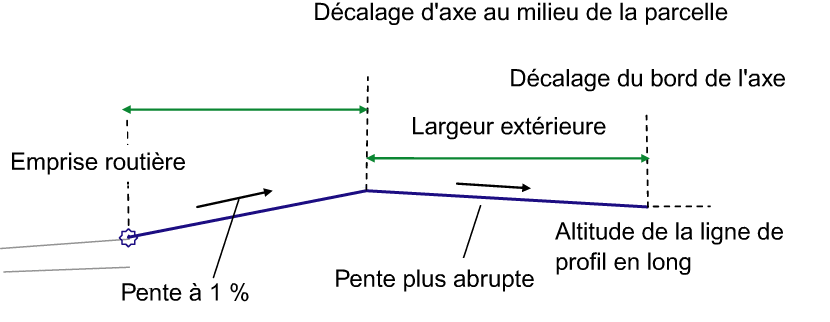

La figure suivante illustre un exemple d'utilisation de cet élément de profil type alors que l'altitude de la ligne de profil en long cible à l'arrière de la parcelle est supérieure à celle du point d'association.

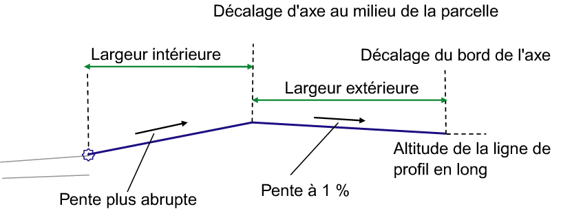

La figure suivante illustre un exemple d'utilisation de cet élément de profil type alors que le point d'association est placé plus haut que l'altitude de la ligne de profil en long cible à l'arrière de la parcelle.

Comportement
L'outil de profil type des talus de parcelle doit commencer au niveau de l'emprise routière et, comme pour l'élément de profil type BasicLaneTransition, il conserve le talus et modifie le décalage vers le milieu de la parcelle, selon une pente par défaut de 1 %. La valeur de la pente peut être entrée par l'utilisateur. Au milieu de la parcelle figure alors un axe n'étant associé à aucune ligne de profil en long. Ainsi, le profil type constitue un lien entre l'emprise routière et cet axe de milieu de parcelle avec une pente de 1 %. Ensuite, l'axe en question est relié à l'arrière de la parcelle, dont l'altitude est fixe (74.00 pieds, par exemple). Vous devez également conserver une pente minimale de 1 % sur la partie arrière de la parcelle. Il convient donc de définir une règle si la partie avant du talus de parcelle, dotée d'une pente de 1 %, ne permet pas une pente minimale de 1 % pour la partie arrière de la parcelle : celle-ci doit alors adopter une pente de 1 %, tandis que la partie avant doit avoir une pente plus prononcée.
