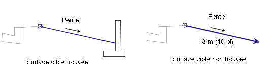

Comportement
Un lien est prolongé vers la gauche ou la droite à partir du point d'association selon la pente spécifiée jusqu'à son intersection avec la surface cible.
Par défaut, un lien de déblai ou remblai est ajouté entre le point d'association et la surface cible. Si ce lien ne doit être ajouté qu'en cas de déblai ou de remblai uniquement, définissez la valeur correspondante pour la propriété Ajouter un lien de l'élément de profil type. Si les liens de déblai et de remblai doivent être placés à des pentes différentes, ajoutez cet élément de profil type une fois pour la condition Déblai uniquement et une autre pour la condition Remblai uniquement, au même point d'association et avec les pentes appropriées.
Cet élément de profil type comprend un paramètre d'entrée facultatif appelé Utiliser la pente de dévers qui vous permet de spécifier l'utilisation de la pente de dévers pour l'accotement. Ce paramètre peut être défini sur a) Pente de l'accotement extérieur, b) Pente de l'accotement intérieur, c) Pente de la voie extérieure, d) Pente de la voie intérieure ou e) Aucune. Aucune est le paramètre par défaut.
Fonctionnement en mode d'édition
En mode d'édition, cet élément de profil type essaie de rechercher l'intersection du lien, si la surface cible a été insérée lors d'un élément de profil type précédent. Si une intersection est trouvée, le lien s'affiche selon la pente spécifiée vers la surface. Sinon, le lien s'affiche selon la pente spécifiée vers l'extérieur pour une distance de pente de 3 mètres ou de 10 pieds, se terminant par une pointe de flèche vers l'extérieur.

Diagramme de codage
