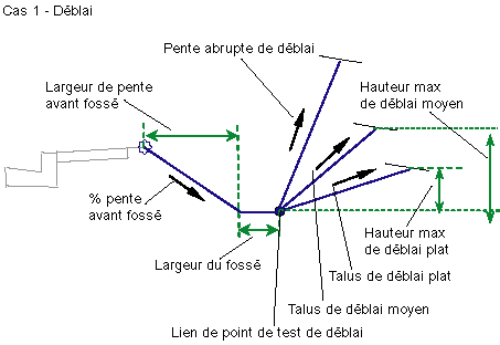

Largeur de pente avant fossé
Pour les lignes de profil en travers en déblai, la largeur du lien du fossé avant
Numérique
3.6 m
12 pieds
Pente avant fossé
Pente du lien du fossé avant (x : 1). Ce lien est toujours inséré vers le bas.
Numérique, positif
4 ( : 1)
Largeur du fossé
Largeur du fond du fossé. Utilisez zéro pour un fossé en V.
Numérique, positif
1 m
3 pieds

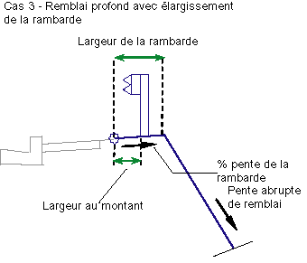

Largeur de la rambarde
Largeur du lien d'élargissement de la rambarde pour les pentes de remblai utilisant le paramètre Pente abrupte de remblai. Utilisez un zéro pour indiquer aucun élargissement de la rambarde.
Numérique, positif
0.6 m
2 pieds
% pente de la rambarde
% de pente du lien d'élargissement de la rambarde
Numérique
-2 (%)
Inclure la rambarde
Omettre la rambarde
Choisissez Inclure pour insérer la structure de rambarde lorsqu'un élargissement de celle-ci se produit. La fonction Omettre n'insère pas de structure de rambarde.
Inclure / Omettre
Omettre

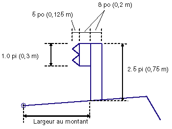

Largeur au montant
Lorsque la rambarde est incluse, la largeur entre le point d'association et le bord intérieur du montant de la rambarde.
Numérique
0.3 m
1 pied

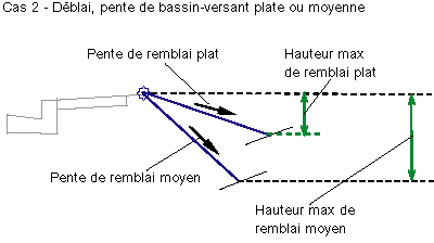

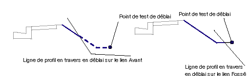

Les étapes suivantes sont utilisées par cet élément de profil type pour déterminer les conditions qui s'appliquent :
  1. L'emplacement du point de test de déblai (voir diagramme) est calculé à l'aide des paramètres Largeur de pente avant fossé, Pente avant fossé et Largeur du fossé.
  2. Si une partie de la pente avant fossé ou du fond du fossé est en déblai, la ligne de profil en travers est calculée comme une ligne de profil en travers en déblai selon la méthode suivante :
    • Si le point de test de déblai se situe au-dessus de la surface cible, le lien avant fossé ou le fond du fossé est tronqué au point d'intersection avec la surface allant de déblai en remblai. Sinon :
    • Si le paramètre Inclure le lien d'entrée en terre est défini sur Omettre, aucun lien d'entrée en terre n'est calculé.
    • L'interception avec la surface cible est calculée à l'aide de la valeur Pente de remblai plat.
    • Si la hauteur de la pente de déblai plat dépasse le paramètre Hauteur max de déblai plat, l'interception avec la surface d'entrée en terre est recalculée à l'aide de la valeur Talus de déblai moyen.
    • Si la hauteur de la pente de déblai moyen dépasse le paramètre Hauteur max de déblai moyen, l'interception avec la surface d'entrée en terre est recalculée à l'aide de la valeur Pente abrupte de déblai.
  3. Si aucune partie du lien avant fossé ou du fond du fossé n'est au-dessous de la surface cible, la ligne de profil en travers est calculée comme une ligne de profil en travers en remblai selon la méthode suivante :
    • Si la hauteur de la pente de remblai plat dépasse le paramètre Hauteur max de remblai plat, l'interception avec la surface cible est recalculée à l'aide de la valeur Pente de remblai moyen.
    • Si la hauteur de la pente de remblai moyen dépasse le paramètre Hauteur max de remblai moyen, le lien d'élargissement de la rambarde est ajouté au profil type à l'aide des paramètres Largeur de la rambarde et % pente de la rambarde (sauf si le paramètre Largeur de la rambarde est égal à zéro). L'interception avec la surface cible est recalculée à partir du bord extérieur du lien d'élargissement de la rambarde à l'aide de la valeur Pente abrupte de remblai.
    • Si le paramètre Inclure le lien d'entrée en terre est défini sur True, le lien de pente abrupte, moyenne ou plate de remblai est ajouté au profil type.
Une structure de rambarde peut être appliquée aux lignes de profil en travers en remblai qui répondent aux critères d'utilisation de la pente abrupte de remblai. Si ces critères sont remplis (Largeur de la rambarde non nulle et paramètre Inclure la rambarde défini sur True), la structure de rambarde est dessinée sur l'abscisse curviligne. Les cotes de la structure de rambarde sont fixes comme dans le diagramme ci-dessous.

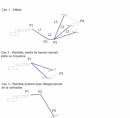

Codes de point, de lien et de forme
Le tableau suivant répertorie les codes, pour cet élément de profil type, des points, liens et formes auxquels sont affectés des codes. Les codes des points, liens ou formes auxquels aucun code n'a été affecté ne sont pas inclus dans ce tableau.
Point, Lien ou Forme
Code
Description
P1
Talus
Talus remblai
Point charnière de remblai
P2
Talus
Talus remblai
Point de charnière en condition de remblai avec élargissement de la rambarde
P2
Point de fossé
Bord intérieur du fond du fossé (condition de déblai uniquement)
P3
Point de fossé
Talus
Talus déblai
Bord extérieur du fond du fossé (condition de déblai uniquement)
P3
Entrée en terre
Entrée en terre_Remblai
Point d'entrée du talus de remblai (remblai uniquement)
P4
Entrée en terre
Entrée en terre_Déblai
Point d'entrée du talus de déblai (déblai uniquement)
Tous les liens
Emprise
Assise des terrassements
Tous les liens ajoutés par cet élément de profil type, sauf les liens de la structure de rambarde.
Points de rambarde
Aucun
Aucun code n'est attribué aux points sur la structure de rambarde, si inclus.
Liens de rambarde
Rambarde
Tous les liens constituant la structure de rambarde, si inclus.
L3
Emprise
Entrée en terre
Lien d'entrée en terre pour des lignes de profil en travers en déblai
Lien d'entrée en terre de remblai
Emprise
Entrée en terre
Entrée en terre en remblai talus fini
Diagramme de codage
