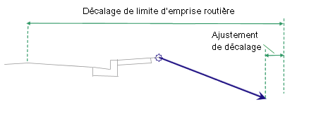

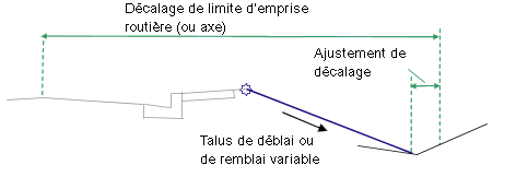

Comportement
Le décalage d'entrée en terre est calculée comme le décalage de la limite d'emprise routière plus ou moins l'ajustement de décalage. Un lien d'entrée en terre est inséré à partir du point d'association vers le décalage calculé sur la surface cible.
A l'instar de tout autre élément de profil type d'entrée en terre, cet élément de profil type vous permet, si vous le souhaitez, d'ajouter un matériau revêtu. Vous pouvez spécifier trois intervalles de pente. Le type de matériau 1 est appliqué si la pente des liens est inférieure ou égale à la valeur de pente spécifiée. Entre la pente 1 et pente 2, le deuxième type de matériau est appliqué. De même, si les pentes des liens sont comprises entre les valeurs des pentes 2 et 3, le matériau 3 est appliqué. Si les pentes des liens sont moins inclinées que la limite de pente 3, alors aucun matériau n'est appliqué.
Si un matériau revêtu est ajouté à l'élément de profil type, des liens parallèles sont alors ajoutés aux liens d'entrée en terre selon l'épaisseur spécifiée. Ce paramètre d'épaisseur (par exemple, Epaisseur du matériau 11) est mesuré perpendiculairement au lien.Les liens de bas niveau sont codés en fonction de l'option Référentiel et les liens d'entrée en terre en fonction de l'option Haut. Les formes entourées par ces matériaux sont codées en fonction du nom du matériau.
Remarque :
Dans AutoCAD Civil 3D 2010 et les versions précédentes, le paramètre Epaisseur du matériau était mesuré verticalement. Dans AutoCAD Civil 3D 2011 et les versions ultérieures, ce paramètre est mesuré perpendiculairement au lien. Par conséquent, si vous ouvrez un dessin contenant des éléments de profil type qui ont été créés dans AutoCAD Civil 3D 2010 ou version précédente dans AutoCAD Civil 3D 2011 ou version ultérieure, puis recréez le projet 3D, ce paramètre est modifié pour refléter le nouveau comportement. Les rapports sur les volumes qui utilisent cet élément de profil type seront mis à jour pour refléter le nouveau comportement.
Fonctionnement en mode d'édition
En mode d'édition, cet élément de profil type affiche un lien qui se prolonge vers l'extérieur sur une pente -4 : 1 vers le décalage d'emprise routière, plus ou moins l'ajustement de décalage. Le lien d'entrée en terre se termine par une pointe de flèche orientée vers l'extérieur.
