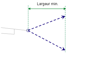

Fonctionnement en mode d'édition
En mode d'édition, cet élément de profil type affiche les pentes de déblai et de remblai sous la forme de lignes en pointillé qui se prolongent vers l'extérieur sur la distance Largeur min. Les liens d'entrée en terre se terminent en pointes de flèche orientées vers l'extérieur.

Diagramme de codage
