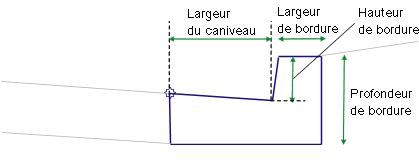

BordureEtCaniveauSimples
Cet élément de profil type crée une bordure et une structure de caniveau simples sur les bords intérieurs ou extérieurs de la route.
Cet élément de profil type fait partie du groupe des éléments de profil type de mise en route utilisés pour la conception de routes simples et à des fins de formation.

Point d'insertion
Définit le point d'insertion de la bordure et du caniveau sur Bord du caniveau ou Arrière de bordure.
Booléen
Bord du caniveau
Largeur du caniveau
Largeur entre l'embase et la ligne d'évacuation du caniveau
Numérique, positif
0.45 m
1.5 pied
% pente caniveau
% de la pente du caniveau
Numérique
-6 %
Hauteur de bordure
Hauteur entre la ligne d'évacuation du caniveau et le haut de la bordure
Numérique, positif
0.225 m
0.75 pied
Largeur de bordure
Largeur du haut de la bordure
Numérique, positif
0.15 m
0.5 pied
Profondeur de bordure
Profondeur entre le haut et le bas de la bordure au point de l'arrière de la bordure
Numérique, positif
0.45 m
1.5 pied

Comportement
L'élément de profil type construit la forme pour une bordure simple et un caniveau, avec un point d'association situé (a) sur le bord intérieur du caniveau (ou rebord) ou (b) à l'arrière de la bordure. La face de la bordure reçoit une petite largeur constante pour qu'elle ne soit pas verticale.
Fonctionnement en mode d'édition
En mode d'édition, cet élément de profil type dessine la forme de la bordure et du caniveau selon les paramètres d'entrée spécifiés.
Codes de point, de lien et de forme
Le tableau suivant répertorie les codes, pour cet élément de profil type, des points, liens et formes auxquels sont affectés des codes. Les codes des points, liens ou formes auxquels aucun code n'a été affecté ne sont pas inclus dans ce tableau.
Point, lien ou forme
Codes
Description
P1
Bord de caniveau
Bord de caniveau
P2
Fil d'eau
Point de fil d'eau du caniveau
P3
Haut de bordure
Haut de bordure
P4
Point de bordure
Arrière de bordure
L1, L2, L3
Emprise, Bordure
Liens de bordure sur la surface finale
L4
Assise des terrassements
S1
Bordure
Diagramme de codage
