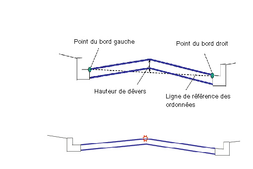

RecouvrementDéversEntreBords
Cet élément de profil type crée une route en toit simple entre deux points de bord de chaussée.
Pour utiliser cet élément de profil type, vous devez indiquer des axes séparés définissant les bords droit et gauche. Les altitudes situées sur ces points peuvent provenir des surfaces ou des lignes de profil. De plus, si le composant définissant les bords (par exemple, la bordure et le caniveau) correspond également à un composant de réhabilitation, les bordures peuvent être considérées comme des points marqués, transférant ainsi les informations sur l'altitude et le décalage.
Association
Le point d'association correspond au (est proche du) point de dévers de l'élément de profil type. Il est situé par défaut sur le point de la ligne de base du profil type. Alors qu'en mode d'édition, ce point correspond au point de dévers ; en état de projet 3D, le point de profil de la surface finale (ou point de marque de la ligne de base) peut ne pas être le même que le point de dévers, puisque son décalage et son altitude sont calculés en fonction du bord des données de la chaussée.

Point de dévers
Le point de dévers (décalage) est situé à mi-chemin entre le bord gauche et le bord droit des chaussées.
L'altitude du point de dévers représente la somme de l'altitude moyenne des bords droit et gauche et de la valeur du paramètre "hauteur de dévers".
Bas du recouvrement
Le bas de la surface de recouvrement est calculée en fonction du décalage de la surface finale proposée (point du bord gauche au nouveau point de dévers au point du bord droit) par la valeur de profondeur du recouvrement.
Fonctionnement en mode d'édition
En mode d'édition, cet élément de profil type insère une voie sur chaque côté du point d'association. Les deux premiers points du bord sont placés en fonction des décalages droit/gauche. Les altitudes de ces points droit et gauche sont calculées (en mode d'édition) en soustrayant la hauteur de dévers de l'ordonnée du point d'association. Le "Point de dévers" est situé à mi-chemin entre ces deux points. Cependant, comme les points programmatiques par défaut sont les mêmes pour les côtés droit et gauche, le point de dévers par défaut correspond au point de marque de la ligne de base. Les pentes de la voie, en mode d'édition, sont égales à la valeur Pente min. L'épaisseur de la chaussée est égale à la Profondeur de recouvrement.
