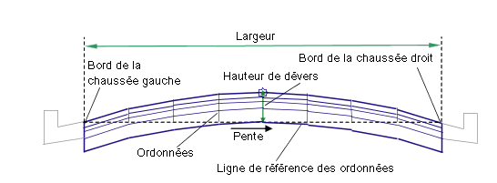

Cet élément de profil type crée une représentation de lignes de profil en travers de la surface finale, de la chaussée et de la couche de matériau pour les voies paraboliques urbaines entre les bords droit et gauche de la chaussée.
La forme parabolique est simulée à l'aide d'une série de liens courts et droits. Aucun dévers n'est appliqué aux voies de circulation. La structure de la chaussée suit les normes décrites dans la rubrique "Structure de chaussée des lignes de profil en travers revêtues" de l'aide d'AutoCAD Civil 3D.

Crown Height
Hauteur entre le point central de la ligne de référence des ordonnées et le dévers de la route
Numérique, positif
0.10 m
0.3333 pieds
Largeur
Largeur de la route entre le bord de chaussée gauche et le bord de chaussée droite
Numérique, positif
7.2 m
24.0 pieds
Profondeur de Roulement
Profondeur entre la surface finale et la surface Revêtement1 (zéro pour omettre)
Numérique, non-négatif
0.025 m
0.083 pied
Profondeur de Revêtement2
Profondeur entre les surfaces Revêtement1 et Revêtement2 (zéro pour omettre)
0.025 m
0.083 pied
Profondeur de base
Profondeur entre les surfaces Revêtement2 et Base (zéro pour omettre)
0.100 m
0.333 pied
Profondeur de couche de matériau
Profondeur entre les surfaces Base et Couche de matériau (zéro pour omettre)
0.300 m
1,0 pied
% pente
% pente de la ligne de référence des ordonnées entre le bord de chaussée gauche et le bord de chaussée droite
Numérique
0 (%)

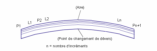

Nb d'incréments
Nombre d'incréments de lignes droites simulant la forme parabolique
Numérique, positif, régulier
8

Le centre de la ligne de référence des ordonnées est calculé en soustrayant le paramètre Hauteur de dévers du point d'association. Les bords de chaussée gauche et droit sont ensuite calculés en appliquant les paramètres Largeur et Pente de façon symétrique autour du point d'association. Les ordonnées de la courbe parabolique sont calculées à intervalles pairs le long de la ligne de référence des ordonnées et des liens de ligne droite sont ajoutés pour se connecter aux points d'ordonnées. Des surfaces parallèles sont insérées pour Roulement, Revêtement2, Base et Couche de matériau à partir des profondeurs données.
Fonctionnement en mode d'édition
En mode d'édition, cet élément de profil type affiche les liens de voie calculés à partir des paramètres d'entrée spécifiés.
