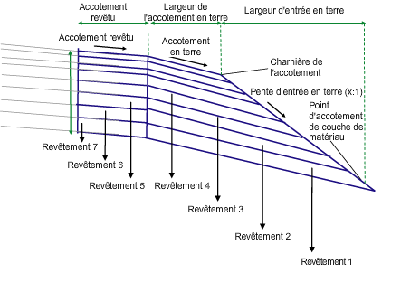

Cet élément de profil type insère un accotement revêtu et un accotement en terre (non revêtu ou gravier) avec toutes les couches de revêtement, de base et de matériau prolongées au point de l'accotement de la couche de forme.
Le point d'association se situe au début du premier lien. Cet élément de profil type respecte la direction d'insertion. Les largeurs positives augmentent le décalage à partir du point d'association dans la direction d'insertion.
Remarque : toutes les cotes sont indiquées en mètres ou en pieds, sauf indication contraire. Toutes les pentes sont exprimées sous la forme x:y (par exemple, 4 : 1), sauf si elles sont exprimées en pourcentage avec un signe %.

| Largeur d'accotement revêtu | Largeur de l'accotement revêtu. | Numérique, positive |
1.0 m 3 pieds |
| Spécification de la pente de l'accotement revêtu | Indique comment la pente de l'accotement revêtu sera calculée. L'utilisateur peut également établir une référence de paramètres et utiliser la pente du revêtement d'une voie adjacente pour définir les pentes supérieures de l'accotement. La section relative au comportement contient une description du comportement du haut de la pente de l'accotement lorsque cette option est sélectionnée. | Liste des options : a) Par défaut, b) Utilisez l'accotement intérieur SE, c) Utilisez l'accotement extérieur SE | Par défaut |
| Pente d'accotement revêtu par défaut | Pente transversale par défaut de la surface de l'accotement revêtu. | Pente | -4.0% |
| Largeur de l'accotement en terre | Largeur de l'accotement non revêtu | Numérique, positive | |
| Spécification de la pente de l'accotement en terre | Indique comment la pente de l'accotement non revêtu sera calculée L'utilisateur peut également établir une référence de paramètres et utiliser la pente du revêtement d'une voie adjacente pour définir les pentes supérieures de l'accotement. La section relative au comportement contient une description du comportement du haut de la pente de l'accotement lorsque cette option est sélectionnée. | Liste des options : a) Par défaut, b) Utilisez l'accotement intérieur SE, c) Utilisez l'accotement extérieur SE | Par défaut |
| Pente d'accotement en terre par défaut | Pente transversale par défaut de la surface de l'accotement non revêtu. | Pente | -4.0% |
| Largeur d'entrée en terre | Spécifie la largeur de l'entrée en terre de l'accotement | Numérique, positive |
1.0 m 3 pieds |
| Pente d'entrée en terre | Pente avant le fossé de l'accotement, qui s'étend du point charnière de l'accotement au point de l'accotement de la couche de forme | Pente | 2: 1 |
| Type d'entrée en terre de couche de matériau | Choisissez de conserver le lien d'entrée en terre à une pente fixe pour une largeur variable ou de le maintenir à une largeur fixe pour une pente variable | Liste de sélection : a) Conserver la pente, ajuster la largeur, b) Conserver la largeur, ajuster la pente | Conserver la pente, ajuster la largeur |

L'accotement est inséré en tenant compte des paramètres de largeur et de profondeur fournis. La pente de la surface de la couche de forme peut également être déterminée à l'aide d'une référence de paramètres qui définit la pente comme étant égale à celle de la surface de la couche de matériau d'une voie adjacente. Vous pouvez également saisir une pense fixe si vous le souhaitez. Les pentes de toutes les surfaces de référence se conformeront à la pente de la surface de la couche de forme. Quand un axe est utilisé pour définir la largeur jusqu'au point de l'accotement de la couche de forme, la pente avant fossé du paramètre de l'accotement est ignorée. L'élément de profil type accotement est lié aux couches de revêtement (même si les bords extérieurs des couches de revêtement sont prolongés).
En mode d'édition, cet élément de profil type affiche les liens définis par les paramètres d'entrée.
