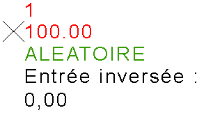

  11. Dans la fenêtre d'édition de texte, supprimez "Texte de l'étiquette" de l'étiquette. Saisissez Invert In: avant le champ de propriétés, indiqué entre chevrons (<>). Le texte dans l'éditeur doit ressembler à cela :
  12. Cliquez sur OK.
  13. Dans le panneau de prévisualisation, votre étiquette doit ressembler à ce qui suit :
