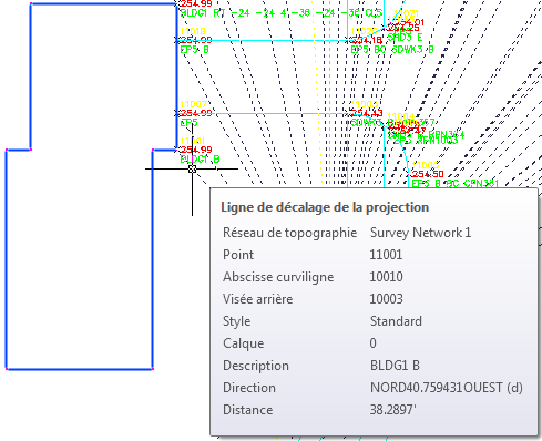

  3. Dans la fenêtre de dessin, passez le curseur sur un des composants du réseau de topographie depuis BLDG1. Vous remarquerez que les propriétés de l'objet réseau sont affichées dans une info-bulle.
  4. Cliquez avec le bouton droit de la souris sur l'objet de réseau. Cliquez sur Accéder au réseau de topographie.
    Dans la fenêtre d'outils, onglet Topographie, le réseau de topographie est sélectionné. Les données de topographie du réseau de topographie s'affichent sous forme de liste.
