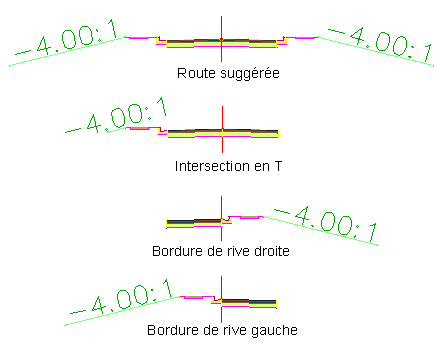

  1. Effectuez un zoom avant sur les profils types situés sur le côté droit de la surface.
  2. Sur le profil type Proposed Road, sélectionnez la ligne de base.
    Remarque :
    N'utilisez pas les poignées pour faire glisser la marque de la ligne de base.
  3. Cliquez sur la partie inférieure de la marque de la ligne de base. Faites glisser la ligne de base dans la palette d'outils Tutorial Assemblies.
    L'image et le nom du profil type s'affichent dans la palette d'outils.
  4. Répétez les étapes 2 et 3 pour les trois autres profils types.

  7. Dans la palette d'outils Tutorial Assemblies, déplacez le curseur au-dessus du profil type Bordure de rive gauche (CR-L).
    Notez qu'une info-bulle s'affiche. Le texte de l'info-bulle est automatiquement généré à partir de la description du profil type d'origine.
